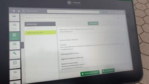

ich habe seit geraumer Zeit ein Problem mit meiner Klimaanlage. Die Kühlung geht während der Fahrt einfach aus und die Scheiben beschlagen dann plötzlich extrem. Auf der Autobahn nicht so toll. Wenn ich die Klimaanlage aus- und wiedereinschalte funktioniert diese für eine kurze Zeit wieder. Auch habe ich bemerkt, dass wenn ich hohe Geschwindigkeiten fahre, die Kühlung funktioniert (oder einen Kickdown). Ich war dann bei Mercedes und die haben diverse Dinge getan, wie Klimagas neu befüllt und Stellklappen neu kalibriert. Das hat alles leider nicht geholfen.
Ich habe dann bei einer anderen Werkstatt das Problem geschildert und er hat den Fehlerspeicher ausgelesen. Da kam dann folgendes:
Fehlercode: B112749 Luftqualitätssensor
Den habe ich dann auch ausgetauscht. Allerdings hat das wieder nicht geholfen. Ich höre auch ein ständiges geklicke vorne links neben dem Lenkrad. So als ob irgendetwas ständig verstellt wird. Könnte es sich um die Umluftklappe handeln die hier verrückt spielt? Oder der Innentemperatursensor? Der Scheint aber laut Diagnose nicht defekt zu sein.
Mercedes ist auf jeden Fall ratlos in diesem Fall.
Vielleicht habt Ihr noch Ideen?

Also noch einmal in kurz und knapp:
Schritt 1:
- Klima-Service durchgeführt (Kältemittel wurde getauscht inkl. Filter und Anlage wurde desinfiziert, Prüfung der Anlage als OK)
Problem besteht jedoch weiterhin
Schritt 2:
- Großen Service B durchführen lassen, währenddessen das Problem angesprochen. Es wurde folgendes durchgeführt:
Werkstattbefund/Ursache:
Fehler im KLA-SG zu Stellmotor Frischluftklappe
Abhilfe:
alle Stellmotoren normiert, Fehlerspeicher löschen
-> Kurztest durchführen für 49,34
-> Bordnetzspannung aufrechterhalten 13,73 €
Schritt 3:
- Wieder zur Werkstatt:
-> Kurztest durchführen 52,80 €
-> Steuergerät Klima programmieren umcodieren 60,48 €
-> Hier wurde wohl auch ein Sensor neu angelötet (sagte der Serviceberater)
Schritt 4:
-> Fehlerspeicher ist leider leer und man wüsste nicht mehr woran es liegen könnte. Ich soll nach einiger Zeit wiederkommen.
Schritt 5:
- Wagen woanders auslesen lassen. Besagten Fehler im Speicher gefunden. Ersatz bestellt und ausgetauscht
Problem besteht leider weiterhin.
Ich denke schon dass der Luftgütesensor Einfluss auf die Klima hat, weil warum sollte dieser Fehler dann unter der Kategorie Klima zu finden sein? Besagter Sensor stellt doch auf Umluft, wenn schlechte Luft gemessen wird. z.B. in Tunneln. Wenn dieser falsche Werte liefert, dann ist die Klima ständig auf Umluft gestellt und so kann es doch zu beschlagenen Scheiben kommen, weil keine frische trockene Luft nachgeliefert wird (?)
Beim Aulesen stand folgendes:
Mögliche Auswirkungen:
-> Innenraumluftqualität schlecht
-> Umluftsteuerung fehlerhaft
Mögliche Ursachen:
Unterbrechung/Kurzschluss/Widerstände im Stromkreis V/A/Ohm
-> Sensor verschmutzt
-> Sensor defekt
-> Steuergerät defekt

Ich habe allerdings mal den Wagen wieder auslesen lassen beim Kollegen. Dort erschien dann wieder ein Fehler bezüglich des Luftqualitätssensors. Die Kommunikation sei diesmal wohl gestört. Ansonsten keine Fehler bezüglich der Klima. Der Fehler wurde wieder gelöscht. Kühle Luft bekomme ich jetzt. Ab und an muss ich aber trotzdem die Klima aus- und wieder einschalten (nur jetzt halt nur noch einmal wenn ich merke dass er auf Low Stellung heiße Luft pustet). Ansonsten scheint die Kühlung die letzte Zeit deutlich beständiger zu funktionieren. Ich habe immer alles auf Auto und die AC mache ich nie aus. Allerdings beschlagen meine Scheiben trotzdem sehr stark.
Was mir noch aufgefallen ist:
Heute hatte ich die Klima auf 21 grad stehen (draußen 13°). Scheiben haben bei ca. 80 km/h angefangen zu beschlagen. Bei Umstellung auf 19° dann weniger. Als ich dann auf 120 beschleunigt habe, waren alle Scheiben schlagartig frei und auch das Klima war direkt spürbar besser. Mir ist es auch mal passiert, dass man sehen konnte wie feuchte Luft aus den Lüftungsdüsen auf die Scheiben gepustet wurde und er das dann versucht hat freizubekommen. Das kam aber nur im Hochsommer einmal vor. Habe mich erschrocken gehabt, weil ich plötzlich nichts mehr gesehen habe.
Morgen gucke ich noch einmal ob wieder ein Fehler abgelegt wurde und kontrolliere die Abläufe. Vielleicht wird man dann schlauer. Die Abläufe des Panoramas sind auf jeden Fall frei. Und auch sonst steht der Wagen eigentlich entweder an der Einfahrt oder Garage. Groß Laub oder Dreck hat der Wagen nicht gesehen.
Fehlercode
