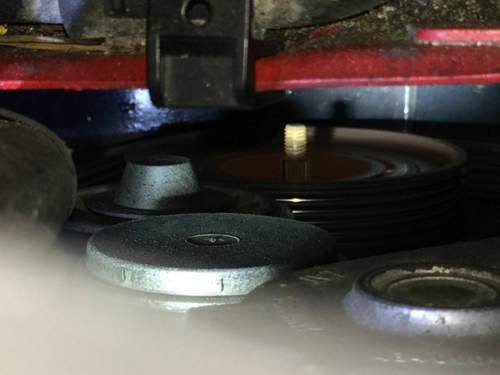

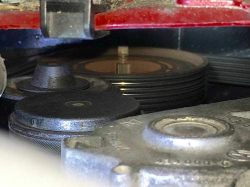

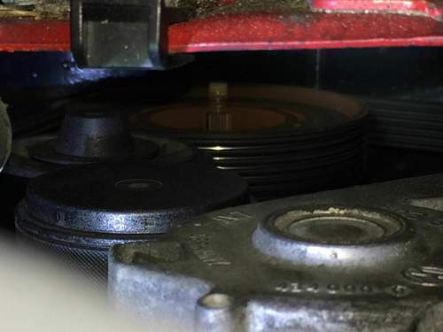

So ich habe mir das heute mal angesehen, nachdem man mir sagte, dass der Kompressor nur 5 bar Druck aufbaut. Das würde für mich für einen Defekt am Kompressor selbst sprechen. Was mir dann auffiel lässt mich aber komplett an der Aussage der Werkstatt zweifeln.
Als ich von oben auf den Kompressor schaute, ist mir aufgefallen, dass gar keine Mitnehmerscheibe da drauf geschraubt ist. Dann kann doch der Kompressor gar nicht laufen. Ich habe mal zwei Bilder gemacht. Keine so tolle Qualität, aber ich denke man kann es sehen. Was meint ihr???
Um 5Bar Druck im Kältemittelkreislauf zu erreichen, muss der Kompressor auch nicht laufen.
5Bar Druck bei gefüllter Anlage entsprechen, je nach Temperatur, dem Ruhedruck, der allein duch das Kältemittel erreicht wird.
Okay, danke hurz100, dann habe ich ja jetzt was dazu gelernt. Aber normalerweise sollte eine Fachwerkstatt sowas auch erklären können.
@Patrick_1984 schrieb am 22. Mai 2015 um 18:29:54 Uhr:
Man sieht nicht wirklich viel auf den Bildern, dennoch scheint die Hälfte der Kupplung auf der Welle zu fehlen. Laut diversen Forenbeiträgen kommt das öfter vor, das sich die Magnetkupplung im Laufe der Zeit auflöst. Logisch das dann die Klima nicht funktioniert. Das hätte der Werkstatt definitiv auffallen müssen.
Ich bin auch der Meinung Tommes, sowas muss eine Werkstatt definitiv merken, bevor gleich die Ursache Kompressorschaden gestellt wird. Ich habe die Bilder mal aufgehellt.
@Patrick_1984 schrieb am 22. Mai 2015 um 20:36:24 Uhr:
Juup, fehlt definitiv.
Ist echt ein Armutszeugnis für die Werkstatt, das zu übersehen.
Im Prinzip brauchst ja nur den Inneneinsatz der Kupplung, vorausgesetzt die Verzahnung auf der Kompressorwelle ist noch in Ordnung.
Eventuell ist der Inneneinsatz auch einzeln erhältlich.

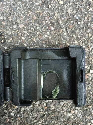

Hatte ich beim Kumpel an seinem VW Bora & dem Seat Toledo den er nun fährt auch gehabt, bei beiden lag es unten auf der Motorverkleidung. Einfach mal nachsehen.
Gruß Krumelmonster1967
So nachdem ich am Wochenende etwas Zeit hatte, habe ich mal die unteren drei Verkleidungsteile abgeschraubt und siehe da, die Mitnehmerscheibe lag in tadellosem Zustand auf der Abdeckung. Ich habe dann den Kompressor mal von Hand gedreht. Das ging einwandfrei. Leider habe ich die Mutter nicht mehr gefunden. Bei den Sätzen die es zu kaufen gibt, sind immer so Abstandsplättchen dabei, brauche ich diese? Sonst nehme ich einfach eine Überwurfmutter und ein wenig Loctite Schraubensicherung und dann lasse ich die Anlage nochmals befüllen, jedoch in einer anderen Werkstatt 😉 wobei die ja auch eine Dichtheitsprüfung machen müssen, weil die Anlage ja jetzt leer ist...
