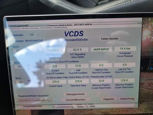

In der Tat sehr eigenartig...aber wenn man anhand der Log zusammenfasst:
Der Druck im System fällt plötzlich von 14 Bar auf nur 7 Bar ab obwohl die Bestromung/Ansteuerung des N280 gleich bleibt! Normal gibt's dafür nur zwei Möglichkeiten die mir einfallen...Kompressor dreht nicht mehr -> erzeugt keinen Druck mehr oder N280 hängt mechanisch. Da der Druck sich ab und an normal aufbaut, sollte Füllmenge, Exventil, Kompressor usw. i.O. sein.
Elektrische Fehler würden im Fehlerspeicher stehen, Abschaltegründe auch...beides ist hier nicht der Fall.
Man könnte sich noch, im Fehlerfall, das PWM Signal zum N280 mit dem Scope anschauen...und mit dem Betriebsfall vergleichen...
Das wäre meine Analyse dazu...ich bin aber kein Experte!

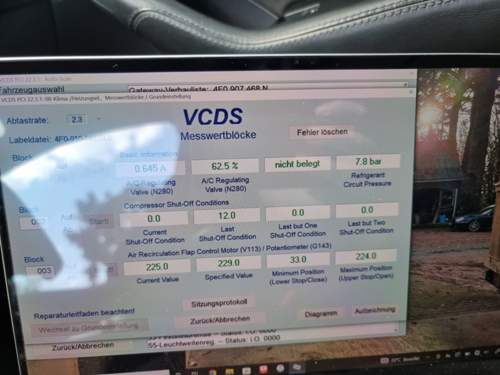

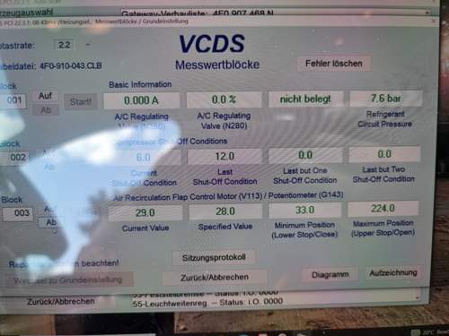

Moin. Ich habe auch ein Problem mit meiner Klimaanlage. Dicht, neu befüllt, Expansionsventil neu. Kühlt nur im Leerlauf und an kühleren Sommertagen unter 20°C sehr gut. Darüber kühlt die nicht, nur im Leerlauf. Wenn ich die drehzahl erhöhe fällt der Druck von 14 bar auf 7,8 bar ab und hat keine Kühlleistung mehr. Motor aus hat die klima einen ruhe druck von 7,6 bar. Die ansteuerung des N280 Ventil bleibt bei 0,650A unverändert. Im Anhang noch die Bilder dazu.
Ich vermute den Kompressor bzw. Das N280 Regelventil. Was meint Ihr?
ich denke eher, dass der Hochdruck - Abschalt - Druck erreicht wird. Zu viel Kältemittel ?
Moin,
Wieviel Kältemittel wurde denn eingefüllt? Normalerweise wird es auf auf einem kleinen Aufkleber im Motorraum vermerkt, bzw. Man bekommt den "Kassenbon" mit, wo es drauf steht. Ich bin kein Klima-Fachmann, aber mir kommt der Ruhedruck ziemlich hoch vor.
Aus dem Bauch würde ich auch erstmal auf eine Überfüllung tippen. Was für eine Klima ist denn bei Deinem verbaut (normal, Automatik, Fond-Klima...)
Beste Grüße
