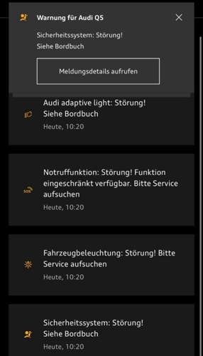

bei meinem FY BJ10/2017 hat die Klima keine Kühlleistung mehr.
Ich muss mal gucken ob kein Kühlmittel mehr drin ist, oder ob es sonst einen Defekt gibt.

Danke an euch ne dann ist definitiv was verkert die kommt am Anfang kurz kalt und wird dann wieder wärmer egal was ich einstelle, Umluft, Auto, Gebläse hoch oder runter etc kommt da max 21 grad aus den Ausströmen raus weiter runter geht die Lufttemperaturen nicht gefühlt.
Werde ich Ihn mal in die Werkstattstellen. Werde Berichten
So mal ein kurzes Update meiner steht jetzt seit über einer Woche in der Werkstatt beim Händler. Sie wissen nicht genau woran es liegt und haben daher bei Audi angefragt was sie da tun können. Laut Händler antwortet Audi aktuell nicht führt aber wohl Tests über Fernwartung durch. Erhalte seit gestern auch unzählige Warnmeldungen über die App (siehe Bild als Beispiel). Sie können nicht abschätzen wie lang das noch dauert.
Kennt sowas jemand bzw. Hatte sowas auch schonmal und kann sagen wie hier der weitere Ablauf ist. Bin langsam echt etwas frustriert.

Danke dir, laut Händler werden da aktuell unzählige Tests durchgeführt genaueres kann / will man mir nicht sagen. Ein Ende ist auch noch nicht in Sicht wann ich Ihn wieder bekommen soll. Wir gehe jetzt in die dritte Woche 🙄 mal sehen was sie am Ende sagen. Werde auf jedenfall berichten.
So habe ihn jetzt wieder. Laut Werkstatt muss er aber in 4 Wochen wieder hin, Zeit ungewisse was war ist / konnte bzw. wollte man nicht sagen. Gemacht haben sie jetzt nur auffüllen und Kontrastmittel zur Lecksuche rein.
Fazit ist zumindest aktuell kühlt er wieder. Mal sehen wie lang.

Ist nicht komisch und kann passieren. Wir haben in der Familie einen A3 Aus 2016. Im Sommer 2022 haben wir die fehlende Kühlleistung festgestellt und die Klimaanlage war leer. Sie wurde aufgefüllt. Im letzten Herbst bemerkten wir ein eigenartiges Geräusch des Lüfters im Innenraum - Ergebnis, Klimamittel wieder weg. Sie wurde wieder befüllt und mit Kontrastmittel versehen. Nach mehreren Wochen erfolgte eine Kontrolle und siehe da, der zur Klimaanlage gehörende Kühler war an einem Flansch undicht.

Ich Tippe nach wie vor auf Steinschlag im Kühler, wahr auch ein großes Thema bei MB W169.
Die Kühler sollen zwar gekühlt werden, aber die heutigen Design Grills haben meist zu große Öffnungen.
Ich hatte mir beim W169 selber Geholfen, nachdem ich einen neuen Klimakühler Verbaut hatte, holte ich mir aus dem Zubehör engmaschiches Tuninggitter und machte es direkt hinter den normalen Gitter fest.
Da das Gitter Schwarz lackiert war, sieht man es nicht und siehe da, nu ist endlich Ruhe und der Kühler bleibt Heile.
