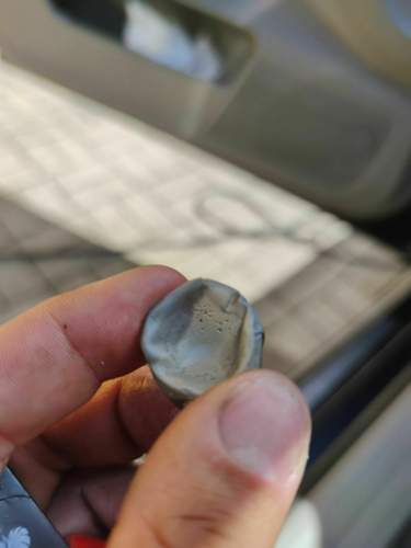

hier die Bilder, ist echt nicht schwer. Die Reihenfolge der Bilder passt, beim 2. Bild sieht man den Zylinder der anscheinend durch die gelbe Spule bewegt wird. Entweder ist die Unterlagscheibe hier drauf oder in dem Hut (Bild 1) im inneren. Auf dem letzten Bild ist es unscharf, man kann aber so ein bisschen das glänzende sehen, das ist auf dem Messingkegel eine eingelaufene Spur, da sich anscheinen der Kegel dreht beim Betätigen, wie ein Ventil um gleichmäßig abgenutzt zu werden. Hat aber keine Einschränkung, zumindest bei meinem Audi 150.000km. Den Stecker muss man nicht unbedingt abziehen, vielleicht war das auch bei mir auch ein Reset, da ich ja nicht wirklich Schmutz gefunden hab, nur der Schleier den man mit dem Fingernagel abkratzen kann.

@Znarf01 :
Interessant, ich dachte bisher das es immer an den Ventilen liegen würde. Die Pumpe fördert ja eigentlich nur das Kühlmittel durch den Wärmetauscher, wenn die ausfällt wird der Wärmetauscher nur weniger (oder gar nicht mehr) durchströmt. Dann sollte eigentlich weniger Wärme in den Innenraum gelangen. Oder habe ich einen Denkfehler?
Hast du das Teil schon erneuert und war das heiße Luft-Problem damit behoben oder hast du auch die Ventile gereinigt oder ersetzt? Gibt es die Pumpe überhaupt einzeln?
Habe es noch nicht wieder getestet, aber zumindest wollte ich direkt meine Erkenntnis teilen. Den einfachen Schritt mit Reinigung ohne Ausbau war ich vorher gegangen, hatte aber nicht geholfen. Ich berichte wenn ich es getestet habe.

Nach 1 Woche Test und Außentemperaturen 28c° tritt das Problem NICHT mehr auf.
Ich glaube, kleine Splitter vom zerstörten Schaufelrad haben sich im oberen Teil festgesetzt und deswegen kam es immer heiß.

Nach ein paar Wochen jetzt Erkenntnisse von mir.
Die Ventileinheit zum Austausch hatte ich sehr günstig in der Bucht gekauft, anfangs wirkte es als ob alles wieder gut ist.
Aber nach 2 Wochen wieder das gleiche Phänomen. Meine Freundin war im Sommer-Urlaub natürlich begeistert :-D
Wichtig: passiert ja immer nur wenn geringe Temp. -Differenz zur Außenluft und die Ventileinheiten nur minimal öffnen sollen, dann scheinen die Spulen die Stößel nicht zu halten zu können.
Ich habe vor 2 Wochen beide Ventileinheiten (1x neuer chinesischer Nachbau, 1x orig. Audi aber "defekt"😉 mal verglichen, wenn man Spannung anlegt, erstmal kein Unterschied feststellbar.
Innen drin ist das originale filigraner aufgebaut.
Am Ende habe ich beim Originalen nur die Schaufeleinheit für die Pumpe (die Zähne waren weggebrochen, siehe älterer Post) getauscht.
Hab es dann eingebaut und bin ca. 150km gefahren. Habe auch noch ein Hydraulik-Feinfilter "eingebaut" - es haben sich kleine Teilchen angesammelt, wahrscheinlich die Reste der Schaufeleinheit.
"Regenerierte" Einheit funktioniert jetzt seit 1000km wie sie soll.
Fazit: Ursache unklar
Vermutung: einerseits Verkrustungen die ich anfänglich wegpoliert habe, später dann zusätzlich die Teilchen im Kühlwasser die verhindern, dass die Ventile schliesen können
