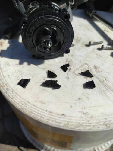

Hallo, hatte auch das Problem mit der heißen Heizung, so sah es bei mir drin aus
Img-20210509
