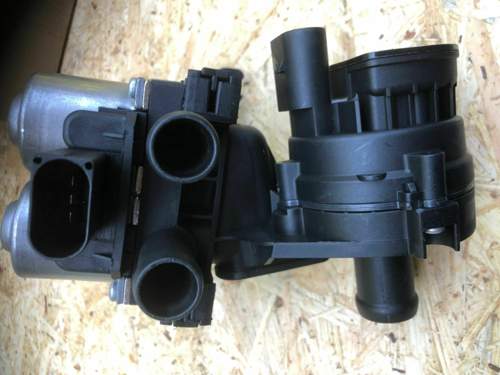

hier die Bilder, ist echt nicht schwer. Die Reihenfolge der Bilder passt, beim 2. Bild sieht man den Zylinder der anscheinend durch die gelbe Spule bewegt wird. Entweder ist die Unterlagscheibe hier drauf oder in dem Hut (Bild 1) im inneren. Auf dem letzten Bild ist es unscharf, man kann aber so ein bisschen das glänzende sehen, das ist auf dem Messingkegel eine eingelaufene Spur, da sich anscheinen der Kegel dreht beim Betätigen, wie ein Ventil um gleichmäßig abgenutzt zu werden. Hat aber keine Einschränkung, zumindest bei meinem Audi 150.000km. Den Stecker muss man nicht unbedingt abziehen, vielleicht war das auch bei mir auch ein Reset, da ich ja nicht wirklich Schmutz gefunden hab, nur der Schleier den man mit dem Fingernagel abkratzen kann.

So der Einbau ist vollbracht
knappe 3 stunden wobei auf 2 Stunden hat alles ein wenig geklemmt ganz besonders der untere Stecker.
ich habe die beiden Teile mal gegen über gestellt
sie haben zwar 20 Gramm unterschied aber im alt teil war ja auch ein wenig Wasser drin 20 ml sind nicht viel .
Da bin mir eigentlich sicher das die beiden Teile aus derselben Produktion kommen da bei Spritzgussform vom Gehäuse zu identisch ist auch die Abstände und Schriften sind mm genau an denselben stellen.
Aber seht selber.
Ich habe zum Schluss ein paar Bilder vom Einbau gemacht , könnte mal einer gucken ob die schellen so richtig sitzen war mir da nicht so sicher ?

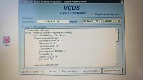

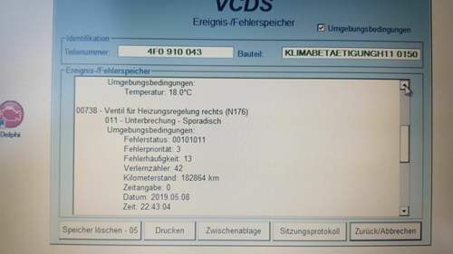

Ich habe die komplette Ventileinheit getauscht. Leider noch immer keine kühle Luft. Aber auch keine heiße mehr!! Egal ob auf low oder welcher niedrigen Temperatur auch immer, die Luft wird nicht mehr glühend heiß. Eher ganz ganz gaaanz leicht kommt eine Briese raus.. vermute somit ich sollte das Kältemittel auffüllen?
Würde aber ungern 60-90€ "in die Tonne kloppen" Wenn's am Ende etwas anderes ist und das Mittel raus gelassen werden muss. Oder hat jemand im Vorfeld einen Tipp wie ich es selbst kontrollieren kann ob und wieviel drin ist? Vcds hätte ich. Bringt mir glaube ich nur nicht viel
Oder hat jemand eine andere Idee woran es liegen könnte?

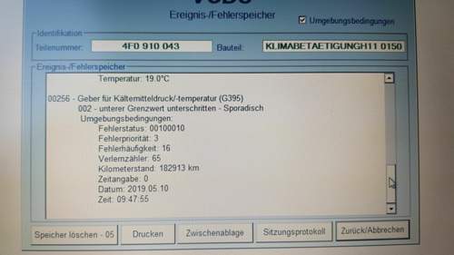

Folgende Fehlercodes hat er gespeichert zu dem Thema. (Habe sie erstmal gelöscht und schaue ob sie nochmal kommen nach etwas fahrt). Zudem hab ich mal bei laufendem Motor die silbernen Zylinder angefassen die waren nach paar Sekunden Bomben heiß..

Econ geht nicht aus, weil der Druckschalter merkt das nicht genügend Druck im System ist.
Also einfach mal nee Klimawartung machen.
Wenn die Klima einen Fehler hat...Kompressor kaputt oder Füllstand nicht ausreichend, geht die LED gleich wieder an.
Kühlmittenfüllstand in einer Fachwerkstatt prüfen lassen !
Also der Kondensator ist wohl undicht. Ein bekannter aus der Werkstatt wollte auffüllen, und sagt es fängt direkt es vorne am Kondensator zu zischen.
