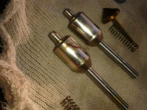

hier die Bilder, ist echt nicht schwer. Die Reihenfolge der Bilder passt, beim 2. Bild sieht man den Zylinder der anscheinend durch die gelbe Spule bewegt wird. Entweder ist die Unterlagscheibe hier drauf oder in dem Hut (Bild 1) im inneren. Auf dem letzten Bild ist es unscharf, man kann aber so ein bisschen das glänzende sehen, das ist auf dem Messingkegel eine eingelaufene Spur, da sich anscheinen der Kegel dreht beim Betätigen, wie ein Ventil um gleichmäßig abgenutzt zu werden. Hat aber keine Einschränkung, zumindest bei meinem Audi 150.000km. Den Stecker muss man nicht unbedingt abziehen, vielleicht war das auch bei mir auch ein Reset, da ich ja nicht wirklich Schmutz gefunden hab, nur der Schleier den man mit dem Fingernagel abkratzen kann.

Verbesserte Version einbauen, ist die Endung B. Hab damals auch gereinigt, hat nichts gebracht, dann getauscht seit dem ist Ruhe.

hier jetzt mal ein Bild dazu, da sieht man deutlich die Verkrustung, auch im Hütchen war nee Menge drin.
Jetzt nach der säuberung funzt alles wieder wie gewollt.
