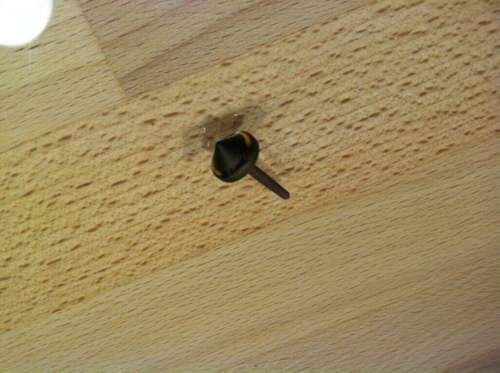

hier die Bilder, ist echt nicht schwer. Die Reihenfolge der Bilder passt, beim 2. Bild sieht man den Zylinder der anscheinend durch die gelbe Spule bewegt wird. Entweder ist die Unterlagscheibe hier drauf oder in dem Hut (Bild 1) im inneren. Auf dem letzten Bild ist es unscharf, man kann aber so ein bisschen das glänzende sehen, das ist auf dem Messingkegel eine eingelaufene Spur, da sich anscheinen der Kegel dreht beim Betätigen, wie ein Ventil um gleichmäßig abgenutzt zu werden. Hat aber keine Einschränkung, zumindest bei meinem Audi 150.000km. Den Stecker muss man nicht unbedingt abziehen, vielleicht war das auch bei mir auch ein Reset, da ich ja nicht wirklich Schmutz gefunden hab, nur der Schleier den man mit dem Fingernagel abkratzen kann.

nachdem ich nun auch das Problem habe, habe ich nun die Ventileinheit einmal gereinigt, bislang funktioniert das ganze auch wieder. Hab mal ein paar Fotos vom alten und neuen Zustand geschossen. Habe die Ventile mit Schleifpaste gereinigt, Scheuermilch hatte bei mir nichts bewirkt.
MILLE GRAZIE!!! An die Beteiligten
kann es sein dass sich die Zylinder nur irgendwie blockiert haben und nur durch das ausseinander nehmen wieder freigängig sind, denn vom Sitz her ist ja am Zylinder alles blank.

Denke schon, kann man aber nach dem Bearbeiten nicht wirklich beantworten. Hättest Du alles ohne daran etwas zu tun einfach wieder zusammengebaut wüsstest Du es mit ziemlicher Sicherheit 😉
Einige haben mal geschrieben das kein Dreck zu sehen war und die Ventile nur leichte Laufspuren hatten.
Diese wurden dann leicht verdreht wieder eingesetzt und der Fehler war auch weg.
Möglich ist das also...
Das ist auch meine Vermutung. Ich habe meine Einheit nun ein zweites mal säubern müssen und beidesmal waren nur sehr geringe Spuren auf den Kolben, die in den Spulen laufen, zu finden. Dies scheint schon zu reichen, dass sich diese verkanten bzw. nicht mehr in den Spulen laufen sondern stecken/hängen bleiben.
