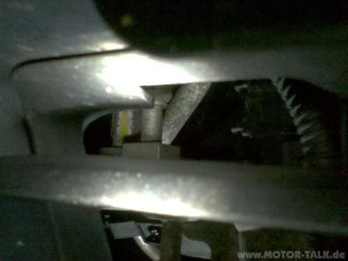

Ich glaub den Übeltäter gefunden, ausser es gab irgendwelche Markierungen an der Klimaleitungen?!
Was soll da genau kaputt sein?
Ich würd sagen dass das ne Markierung ist, die Druckprobe wird normalerweise nur mit Kontrastmittel gemacht was man nur unter UV Licht sieht.
Zumal ich noch kein gelbes Kältemittel gesehen habe (farblos)😕
