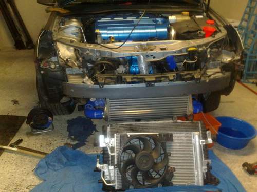

Mal ne Frage nebenbei, ich hab nur einen Lüfter vorne, direkt hinterm Kühler.
Gibt es keinen Zusätzlichen für die Klima 😕
ich kann jetzt nur für den 1.4 sprechen. Ja es gibt nur einen Lüfter, bei eingeschalteter Klima läuft er bei meinem Fahrzeug immer. Ich vermute beim 1.6 wird es ähnlich sein.
Ich hab auch nur einen Lüfter. Ich glaube man hat zwei Lüfter wenn man noch einen Ladeluftkühler hat😕
Original geschrieben von das_bo3
Sehr merkwürdig, da wird doch der Kondensator gar nicht gekühlt, außer vom Fahrtwind.
Weiß da jemand mehr, würd den mir gerne nachrüsten wenn das mgl. wäre.
warum soll der Kondensator nicht gekühlt werden? Der Lüfter für den Motorkühler kühlt den Klimakondensator mit (wenn die Klima an ist, läuft dieser Lüfter immer).
PS. Ich hab auch nur einen Lüfter, trotz Ladeluftkühler.

Neee.
Augen auf 😁
Einer auf dem Klimakompressor drauf, einer hinten auf dem Wasserkühler nähe Laderabdeckung.

Original geschrieben von steel234
Neee.
Augen auf 😁
Hä, was, wo, Klimakompressor?
Bezog sich das auf die Lüfter?
Gruß Metalhead
Ähm natürlich Klimakondensator. Vertippt. Ja, auf Lufter.
ich glaub nicht, daß ich zwei Lüfter hab (aber ich guck bei gelegenheit nochmal rein).
Gruß Metalhead

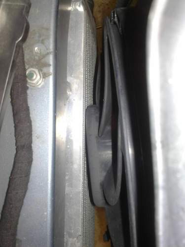

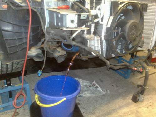

doooch, hast du 🙂
Guck meine Bilder an. Einer ist auf dem Klimakondensator, sieht man minimal durch den Kühlergrill, anderer ist hinten im Motorraum auf dem Kühlwasserkühler drauf. 🙂
Es gibt schon seit ewigen zeiten 2x Lufter im Opel. 1x wäre mir ehrlich gesagt mit Klima neu.
doooch, hast du 🙂
Du hast recht, da ist wirklich noch ein kleiner Lüfter vorne hinter der Stosstange.
Muß ich bei Gelegenheit nochmal nachschauen welcher Lüfter denn da anläuft wenn man die Klima einschaltet. Das Ding macht schon sehr viel Krach und ich dachte immer das wäre der Große (die Aussage gabs auch hier im Forum, ich darf echt nicht mehr alles glauben, bin ich kürzlich schonmal reingefallen).
An dem Ende hatte ich noch keinen Defekt, hatte also die Frontschürze noch nicht herunten (dummerweise, oder eben glücklicherweise 😉).
Gruß Metalhead
