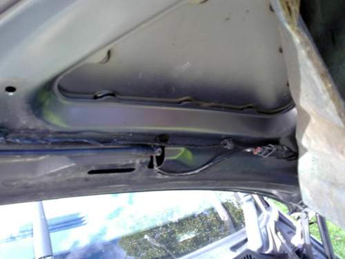

Kenn ich das Problem. Klima befühlt . Vakuum und Drucktest bestanden , also dicht , 3 Sicherungen und ein Relais i.o. Druckschalter i.o. Klimaautomatikbedienteil i.o. , kein Fehler beim Auslesen und trotzdem wollte sie nicht. Es lag an einer (im Innenraum), ich glaube 7,5A Sicherung für die Waschdüsen (Zeichen war ein Tacho mit Pfeil) die einen kurzen hatten .
Also Waschdüsenstecker abziehen , Sicherung ersetzen , Klima an und Nippel stehen lassen 😁
Du brauchst doch bloß mal die Kupplung von der Klima zu beobachten, wenn die auf und zu geht in gewissen Abständen, dann ist da schon mal alles in Ordnung, geht die Kupplung nicht auf und zu, entweder ist dann die Kupplung defekt oder die Sicherung F82 links unter dem Lenkrad, ist diese durch, dann BEIDE Scheibenreinigungsdüsen Stecker ziehen ( Unter der Abdeckung der Motorhaube! ) und erst dann Sicherung durch neue ersetzen. Wenn Kupplung im warmen/ heißen Zustand nicht mehr schließt, kann es auch am Abstand der Magnetkupplung liegen, das Lüfterspiel sollte nicht größer als 0,75 mm sein, wenn ich das jetzt noch richtig im Kopf habe.

Stecker trennen

Wie Actros sagte, schau dir zuerst die erwähnte Sicherung an, das ist am wenigsten Zeitaufwand und schon mal ein Indikator. Bei mir waren es wohl auch die Waschdüsen, die einen Kurzschluss hatten, denn als ich die abgeklemmt und die sicherung gewechselt habe, ging die Klima wieder.
Die Waschdüsen habe ich seitdem nicht angeklemmt. Warscheinlich braucht man die auch nicht wirklich.
Edit: Ich meine die Heizung der Düsen....

welche ist das , hab das Handbuch aber ist dort nicht aufgeführt (Reserveplatz je nach Ausstattung)
Die 82 ist Motormanagement.
Sollte für Scheibenwaschdüsen und Tempomat sein, eventuell noch was anderes, komm aber nicht drauf. Hast du denn im Sicherungskasten unter dem Lenkrad mal nachgeschaut?
Das mit der F82 ist definitiv derr Geheimtipp für Mondeofahrer ohne funktionierende Klima!!! Ob du es glaubst oder nicht, ist so!!!
