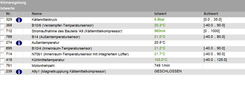

Ich habe gestern Abend nochmal mit Xentry die Istwerte angeschaut und eine "Prüfung" des Kältekreislaufs gemacht. Soweit ich das beurteilen kann, war ist alles i.O., wobei der Druck nicht bei 8 bar, sonder nur bei max. 6,8 bar liegt.
Im Anhang zwei Bilder, Istwerte Eingangsmessung und Istwerte nach der Püfung. Man erkennt an der Temperatur des Innenraumsensors, dass sich zwischen den zwei Messungen nichts getan hat, obwohl die Klima fast 10min auf LO eingestellt war.
Ich werde jetzt auch mal die Klima neu befüllen lassen, da ich mir anfangs auch gleich gedacht habe, dass es nach 12 Jahren schon sein kann, dass da zu wenig drin ist. Dann sehen wir weiter.

Bei mir ist der letzte Klimaservice auch bestimmt 6-8 Jahre her. In Xentry steht bei mir im SAM-F Modul folgendes:
-Klimaanlage -> A9 Kältemittelkompressor -> Kältemitteldruck 8,9 bar (im ausgeschalteten Zustand) / Sollwert 0 - 35 bar
Ist dieser Wert aussagekräftig oder sollte ich bei laufender Klimaanlage messen?
Zweite Frage: Könnte der Fehler unter N22/7 Klimaanlage "90B387 Der elektrische Zuheizer A hat Funktionsstörung. Die Botschaft fehlt" etwas damit zutun haben? Welche Auswirkung hat dieser Fehler?

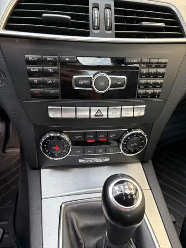

Die meisten stellen die Klima nicht richtig ein. Es müssen 3 Schalter gedrückt werden, dann kommt es richtig eiskalt raus. Ist im Bild rot gekennzeichnet.
