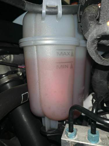

Bei mir tritt seit knapp einer Woche immer öfter das Problem auf das meine 3-Zonen Klima minutenlang kalte Luft raus pustet. Eben hat es 13 Minuten gedauert, 4km Fahrt jetzt stehe ich und dauert ewig.
Fahre ich dauert es auch ca 6min bis er mit warmer Luft anfängt.
3-Zonen Klima 22,5 Grad auf Auto. Temperatur hoch drehen bringt nichts sonst hat er immer gleich Wärme Luft gepustet.
Kein Bock das Auto wieder zu Audi zu stellen : ( 😠
43 Antworten
Kühlwasser sieht gut aus.
Nur unten rechts im Motorraum sieht’s aus als wenn dort irgendwelche schmierige Flüssigkeit ist die da nicht hin gehört.

Lass doch erstmal den Fehlerspeicher auslesen, vielleicht steht ja was drin ... dann sieht man ja ob was mit den Stellmotoren und auch Kältemitteldruck nicht stimmt. Und zum Thema Thermostat hab ich oben auch bereits was geschrieben...
Und wenn der Kältemitteldruck nicht passt, kühlt die Klima halt nicht mehr - lässt sich dann aber auch nicht mehr einschalten...

Jetzt die Lösung: Es gibt ein Softwareupdate dafür 😁😁😁
Das will ich sehen das das die Lösung ist, Mittwoch ist Termin.
ja, gibt es für Index T mit SW-Version um die 0210...da soll das Stg etwas "spinnen" - steht aber dann auch meist was unplausibles im Fehlerspeicher
Da stimmt was nicht, der sollte erst das Gebläse erhöhen, wenn der Warmpfad vor der Temperaturklappe ne gewisse Temperatur hat.
Also kann es nur sein, dass er denkt, dass er die Temperatur schon hat - in Wahrheit das Wasser aber noch kalt ist.
Das mit dem SW Update kenne ich noch gar nicht. Welche Modelle betrifft das?
dürfte MJ17-18 sein, alle die mit Klimastg Index T bzw. Derivate ohne SH und SW-Stand <0250
Gibt 'ne TPI drüber. Die älteren Stg mit Index G haben nicht das Problem, kann man aber auch updaten auf 0101...
So also das Update war nicht die Lösung erst das zurück stellen? Bzw neu Kalibrieren der Stellmotoren? Weiß jetzt nicht mehr genau wie er das genannt hat.

Du meinst das Anlernen der Temperaturklappen?
Stand jetzt was im Fehlerspeicher?
Korrekt so hat er das genannt.
Fehlerspeicher kann ich ehrlich gesagt nicht sagen..glaube aber nicht.
nach dem Update müssen die Klappen immer neu "anngelernt", sprich Grundeinstellung gemacht werden...
