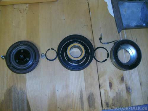

Kupplungswechsel ist recht leicht, allerdings muss man gut auf die einstellscheibe aufpassen. Viele lassen die weg oder wissen nicht mehr wohin damit und schon läuft nix mehr. Also mit gedult bauen und keine rohe Gewalt. 3 arm abzieher ist unter umständen erforderlich, wenn die Riemenscheibe sehr straff auf dem Lager sitzt. Und die sicherungsringe nicht vergessen vorher zu entfernen ;-)

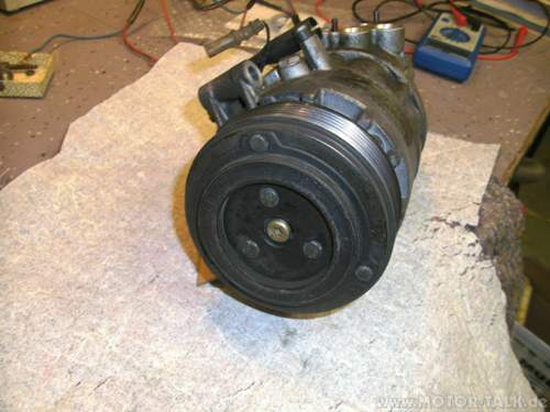

So alles im Lot und die Klima kühlt wieder wie einst im Mai.

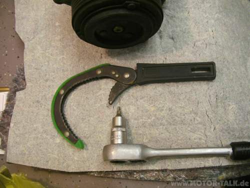

Gebrauchter Kompressor kam heute an. Mal Spannung auf die Kupplung gegeben und die Funktion getestet.
Habe die Kupplung dann doch von oben gewechselt. Nach Abbau des Luftfiltergehäuses ist da wirklich genug Platz zum arbeiten. Von unten sind Leitungen im Weg.
Die Seegerringe waren etwas fummelig, ging aber.
Habe mich nur geärgert, dass ich nicht auch einen neuen Riemem gekauft habe.
Der hätte sich ja wunderbar in einem Aufwasch tauschen lassen.
Zum Gegenhalten hat sich übrigens ein alter Ölfilterschlüssel bewährt.

Super gemacht!
Tolle Bilder, die zeigen recht gut was ich bei meiner Anleitung damals gemeint habe, auf Bild 3 sieht man alle Einzelteile in der richtigen Reihenfolge 😉
