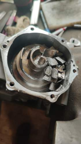

Hallo, meine Klima kühlt und Heizt nichtmehr.
Laut CanZe sind 4,2 Bar Kühlmitteldruck vorhanden. Aber die Drehzahl des Kompressors wird dauerhaft mit 0% angezeigt.
Hatte jemand ein ähnliches Problem und weiß Abhilfe?

Das Innengebläse muss an sein damit der Kompressor anspringen kann.
Wenn Späne drin sind kostet die Reparatur bei Renault um die 10000€ (kein Schreibfehler). Evtl. Wirtschaftlicher Totalschaden

Hallo, habe den Kompressor nun ausgebaut. Sieht garnicht so gut aus. Werde jetzt den Klimakreislauf spühlen lassen und dann einen neuen Kompressor einbauen
1000057416
@OlliKrii schrieb am 14. Juni 2025 um 19:20:48 Uhr:
und welche Teile erneuerst du?
