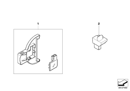

Hat jemand mal ein Bild von dem ominösen Sensor? Dann weiß ich mal, wie der ausschaut ....
der ominöse Belagsensor ist im Spiegelfuss eingebaut
und verbirgt sich unter der Kunststoffverkleidung
Belagsensor
