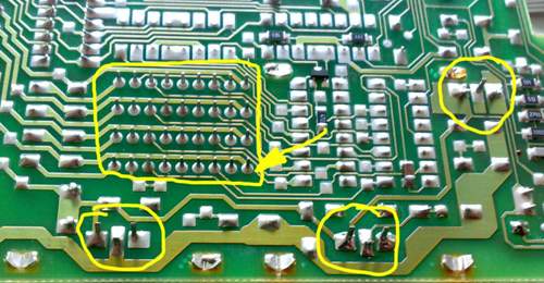

Das Fehlen der Segmente, würde ich auf schlechten Kontakt (siehe Bild) zurückführen.

Hallo Thomas
Ja, alles muss raus. Ich habe mich beim Nachlöten auf die Teile beschraenkt wie:
- Stecker
- Leistungsteile (meistens die mit Kühler obendrauf)
So habe ich einige kalte Lötstellen gefunden, die man von Auge scho gut sieht.
Hier mal ein paar Bildly dazu: (will auch mal zurückgeben, hier im Forum 🙂
Gruss
der wieder glückliche Marco
17042009067-kl
17042009073-kl
17042009071-kl
Display muss weg.
das bedeutet, man bekommt das mit dem display vielleicht wieder hin? schnelle Antwort erwünscht .. dann mach ich nämlich Feierabend 😎
Das mit dem Display würde ich positiv auf 70-30 tippen.
Der Versuch ist es auf jeden Fall wert.
