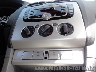

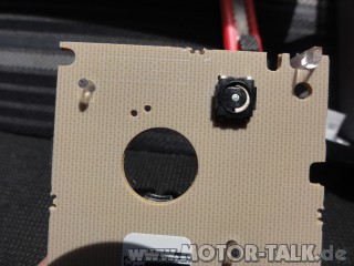

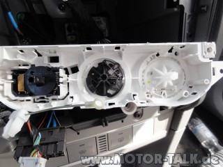

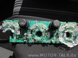

Hallo, ich habe mich dem Problem mal angenommen, weil ich auch genervt war.
Für alle die gern ein bisschen basteln, hier die Anleitung zum entfernen des Microschalters.
<img height="60" title="klima1" id="image203859986" src="http://data.motor-talk.de/data/galleries/0/119/858/37712030/203859986-h60.jpg" alt="" />1. Radioblende von unten Abziehen

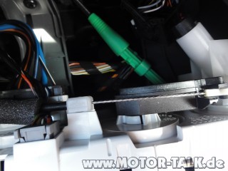

<img height="60" title="klima3" id="image203859988" src="http://data.motor-talk.de/data/galleries/0/119/858/37712030/203859988-h60.jpg" alt="" />3. grüne Reglerwelle abziehen<img height="60" title="klima4" id="image203859989" src="http://data.motor-talk.de/data/galleries/0/119/858/37712030/203859989-h60.jpg" alt="" />   <img height="60" title="klima5" id="image203859990" src="http://data.motor-talk.de/data/galleries/0/119/858/37712030/203859990-h60.jpg" alt="" />
<img height="60" title="klima6" id="image203859991" src="http://data.motor-talk.de/data/galleries/0/119/858/37712030/203859991-h60.jpg" alt="" />4. Bowdenzug und Halter abziehen<img height="60" title="klima7" id="image203859992" src="http://data.motor-talk.de/data/galleries/0/119/858/37712030/203859992-h60.jpg" alt="" />
<img height="60" title="klima8" id="image203859993" src="http://data.motor-talk.de/data/galleries/0/119/858/37712030/203859993-h60.jpg" alt="" />5. Stecker rausziehen

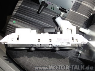

<img height="60" alt="" src="http://data.motor-talk.de/data/galleries/0/119/858/37712030/203859994-h60.jpg" id="image203859994" title="klima9" />6. Klimabedienteil nach oben herausnehmen. Reglerknöpfe abziehen<img height="60" alt="" src="http://data.motor-talk.de/data/galleries/0/119/858/37712030/203859995-h60.jpg" id="image203859995" title="klima10" />

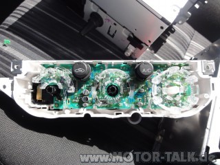

<img height="60" alt="" src="http://data.motor-talk.de/data/galleries/0/119/858/37712030/203859996-h60.jpg" id="image203859996" title="klima11" />7.Bedienteil zerlegen, hierzu die " Nasen" leicht eindrücken<img height="60" alt="" src="http://data.motor-talk.de/data/galleries/0/119/858/37712030/203859998-h60.jpg" id="image203859998" title="klima13-1" />
<img height="60" alt="" src="http://data.motor-talk.de/data/galleries/0/119/858/37712030/203859997-h60.jpg" id="image203859997" title="klima12" />8.Platine ausbauen, auch wieder die " Nasen" drücken und Teil rausnehmen<img height="60" alt="" src="http://data.motor-talk.de/data/galleries/0/119/858/37712030/203859999-h60.jpg" id="image203859999" title="klima13" />

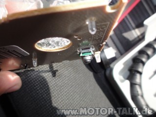

<img height="60" alt="" src="http://data.motor-talk.de/data/galleries/0/119/858/37712030/203859999-h60.jpg" id="image203859999" title="klima13" />9.Platine herumdrehen und siehe da ,ein Microschalter!<img height="60" alt="" src="http://data.motor-talk.de/data/galleries/0/119/858/37712030/203860000-h60.jpg" id="image203860000" title="klima14" />

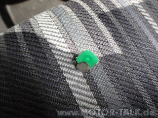

<img height="60" alt="" src="http://data.motor-talk.de/data/galleries/0/119/858/37712030/203860001-h60.jpg" id="image203860001" title="klima15" />10.Oberteil vom Microschalter vorsichtig abhebeln<img height="60" title="klima16" id="image203860002" src="http://data.motor-talk.de/data/galleries/0/119/858/37712030/203860002-h60.jpg" alt="" />die Häkchen leicht nach aussen biegen
<img height="60" title="klima17" id="image203860003" src="http://data.motor-talk.de/data/galleries/0/119/858/37712030/203860003-h60.jpg" alt="" />Und fertig! Alles bis auf das Oberteil des Microschalters wieder in umgekehrter Reihenfolge einbauen........
