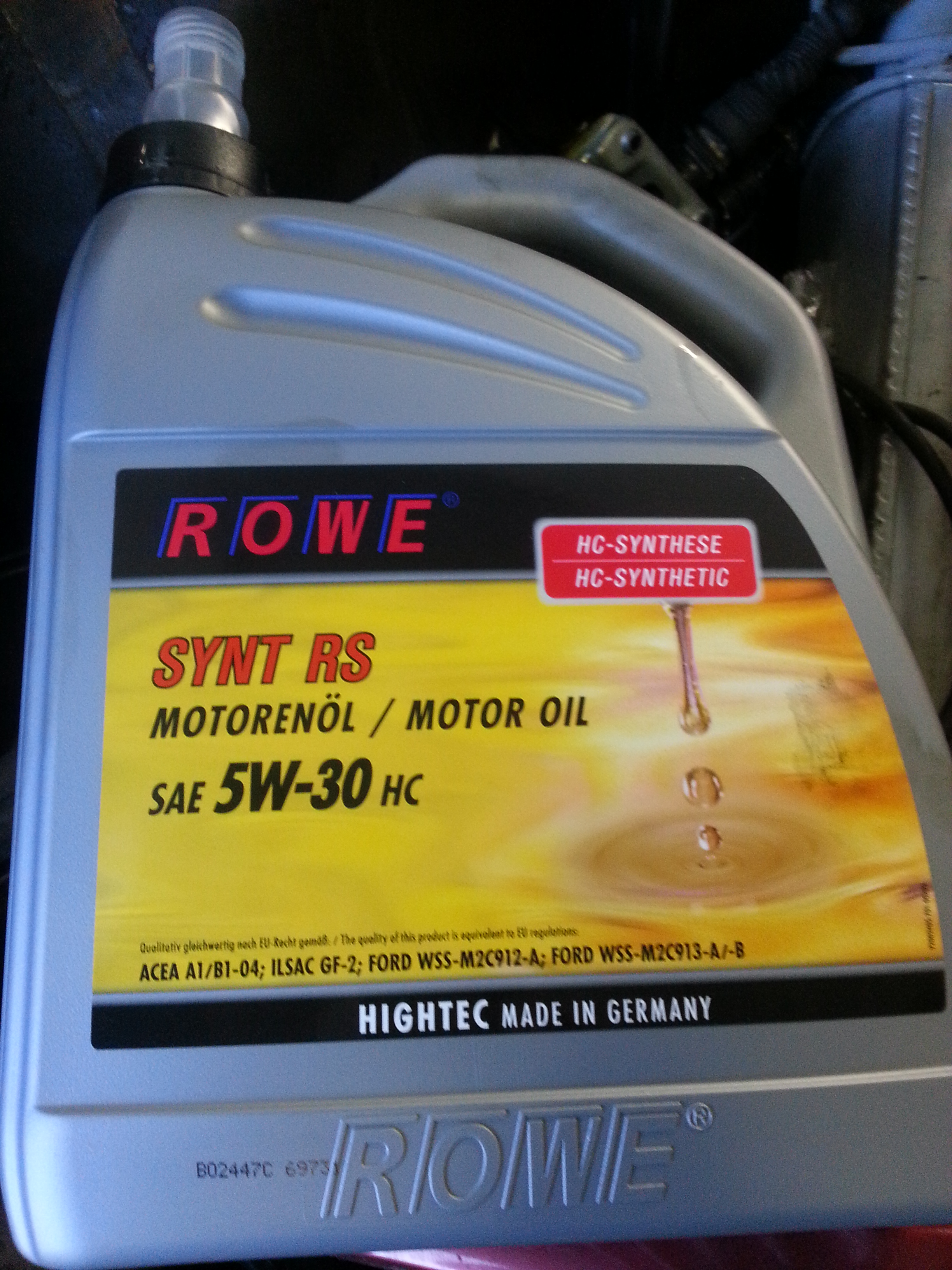

Hallo Leute,
heute wurde unter anderem die Ölwanne neu abgedichtet. Leider mußte ich feststellen,
das folgenes Öl zur Neubefüllung verwendet wurde, trotz wunsch A3/B04 MB-229.3.
http://data.motor-talk.de/.../20150116-142620-4392433892825602317.jpg
Meine Frage jetzt:
Reicht es aus im Oktober (dieses Jahr) wieder auf A3/B4 zu wechsel
oder so schnell wie möglich?

Fahr das eingefüllte Öl bis Oktober. Alte Normen hin, neue her. Soooo schädlich ist das 5 W30 A1 auch nicht.
Als dein Focus ausgeliefert wurde hatte der genau das Öl drin. Das Öl war damals vorgeschrieben. Da kannte man bei Ford auch noch nicht das 5w20, was heute in alle eingefüllt werden soll. Schau zwischendurch mal nach dem Ölverbrauch. Der könnte ansteigen, muss aber nicht.
(Normalerweise hat man im Focus recht wenig bis kein Ölverbrauch, wenn alles OK ist. Daher solltest du zwischendurch jetzt mal nachschauen.)
Im Oktober nimm wieder ein 5W40 ACEA A3 MB 229.3 oder .5 und gut ist.
Wie ich blackisch einschätze fährt der weder 5W20 noch 5W30 ACEA A5. 🙂

Auch, wenn ich gegen alle anderen spreche: Ich will das Öl keine 1.000km im Motor haben! Ich habe selber ermessen können, welchen Unterschied ein A3 zu einem A1 hat! (Arbeite bei einem Schmierstoffhersteller mit Labor!) Ich würde dir doch raten, das Öl ggf. als Zwischenlösung zu fahren und ggf. in 5.000km erneut zu wechseln. Nicht bis Oktober zu fahren.
Egal, wie wenig mehr das Öl den Verschleiß fördert! Es hat einen erhöhten Verschleiß gegenüber einem Öl nach ACEA-A4/B4 und das ist mir schon zu viel.
Ehrlich gesagt: Wenn ich ein Öl nach A3 mit MB229.3 verlange, will ich dies auch haben! Und Herstellervorgabe (Vorschreiben können dir mir gar nichts!) hin oder her: Kundenwunsch überwiegt! Ansonsten Rücksprache!!!
Frage ist: Wie gut stehst du zu der Werkstatt? Bei so lala: Leute, ich will das von mir geforderte Öl in den Motor haben! Ansonsten tausch das Öl im Frühjahr, wenn es wieder wärmer wird selber. Die 25€ hast du sicher über.

Unser Focus rennt mit diesem A1 Öl schon 252 000 km...hatten genau dieses auch schon drin.
Nur nicht verrückt machen lassen.

Es ist erwiesen, dass das Öl nicht gerade sanft zum Material ist.

Der Vergleich zwischen meinem und anderen Fahrzeugen spricht klar gegen das A1. Über 15% mehr Kompression trotz höherer Laufleistung ist ne Hausnummer.
Aber, jeder kann fahren was er für richtig hält! Ich kann nur meine Erfahrungen mitteilen.

Aber um auf das Wesentliche zurück zu kommen, ich würde sofort wechseln. Aber auch nur weil ich ständig daran denken würde, dass nicht das Öl drin ist, welches ich eigentlich haben wollte.
