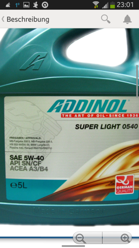

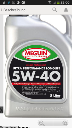

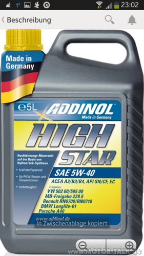

@AraMie schrieb am 18. Januar 2015 um 23:05:25 Uhr:
Welches würdet ihr mir empfehlen:
Screenshot-2015-01-18-23-02-50
Screenshot-2015-01-18-23-01-51
Screenshot-2015-01-18-23-00-31
Die Nummer 1- wegen MB 229.5 und 5w40.
Gruß, der.bazi
1 & 2 sind identisch! Nr. 4 stand nur länger im Lager, grundsätzlich aber selbiges Öl! (Daher nur MB229.3 aufgedruckt! Ältere Formulierung.)
Nr. 3 ist auch schon eine ältere Formulierung. LL-98, statt LL-01 & MB229.3, statt MB229.5
Wähle Tor 1 oder Tor 2, wenn Tor 4 nicht das günstigste Angebot ist! (Tor 3 ist der Zonk! Das Addinol ist hier tatsächlich das bessere Öl!)
