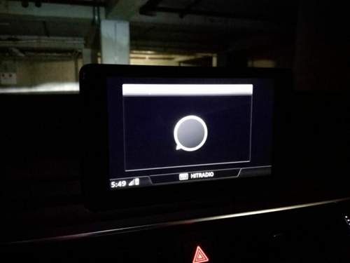

Heute spinnt wieder mal die Ambientebeleuchtung, die sich nicht einstellen lässt.
Sie leuchtet normal, allerdings kann ich aktuell im individual-Modus die Farben nicht verstellen.
In der Farbauswahl fehlt der bunte Ring. (Siehe Bild unten)
Das kommt bei mir regelmäßig vor, hab ich auch bereits reklamiert, aber Lösung gibt es keine.
Mich erinnert die Elektronik im B9 immer mehr an eine Gratis-App bei der man halt Abstriche machen muss.
lt meinem Händler kommt in der KW45 ein größeres Software-Update bei dem einige Fehler behoben werden sollen, die meiner nach nun 16 Monaten immer noch hat.
Img-20170901-054923-resized-20170901-060137252
sieht nach einem Fehler in der SW vom MMI aus
Die SW hat seit 04/2016 mehrmals ein Update bekommen, u.a. wegen Nullung Langzeitspeicher und Tageskilometerzähler und dem Radio bzw. der *-Taste am Lenkrad. Der PC nullt sich jetzt nur noch wenn man bei laufendem Radio länger im Auto sitzen bleibt weil man auf jemanden wartet, der Radio braucht teilweise immer noch länger bis er hoch fährt und die Taste im Lenkrad funktioniert zu 90%.
