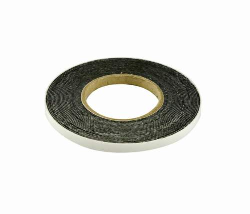

Welches Band hast du da genau genommen?
Unter dem Armaturenbrett ist eine lange dünne Leiste aus Plastik, die, wenn man genau hinschaut, nach einen Kammerton aussieht und bei negriden Umdrehungen (sparsames Fahren in Stadtverkehr) kommt in Resonanz und fängt an zu vibrieren und kratzt den Trommel (Armaturenbrett ist nichts anderes ) Damit wird das Geräusch verstärkt und so wird die WV Symphonie geboren. Ich habe das Problem mit der Verpackung von „Maoam“ Kaugummi gelöst. Leider „Maoam“ macht keine Bonbons in der schwarzen Verpackung und die pinke hat mich optisch genervt. Nach paar Wochen habe ich das Papierstück rausgezogen, seitdem nervt mich wieder VW Symphonie :)
@muhrx schrieb am 5. Mai 2015 um 16:31:47 Uhr:
Soudaband nennt sich das, wohl wegen dem Hersteller (Souda). Wenn du das abrollst geht das langsam auf und soll dann Bereiche abdichten.
Also das Acryl Zeugs? Weil gibts da irgendwie verschiedene.
Ah hab schon, danke!
Kein Acryl. Bitumen ist das was aufgeht.
