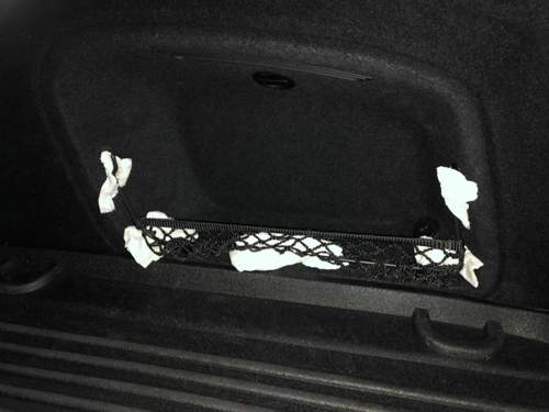

Ein Stück selbstklebender Filz 1 x 2 cm direkt in den Zwischenraum gesteckt - Ruhe!

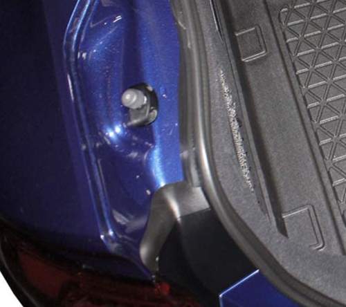

Diskutiert wurden auch hier das Schloss der Heckklappe. Was die Heckklappe selbst betrifft, wie viel Umdrehungen soll ich die Gummipuffer herausziehen? Das muss doch auf beiden Seiten exakt gleich sein?

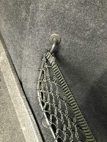

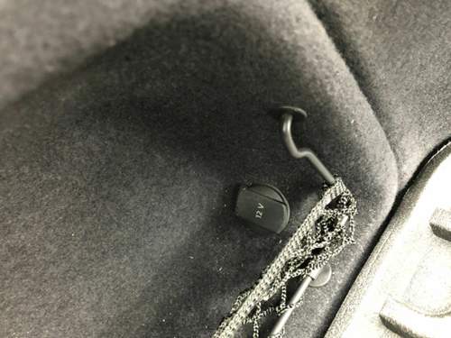

Neue Verdachtsquelle ist die rechte Netzhalterung. Vom Geräusch könnte es passen. Wenn man dran rüttelt, andererseits weiß ich nicht, ob das während der Fahrt so laut ist, das man es hört.
Kann man das ausbauen?

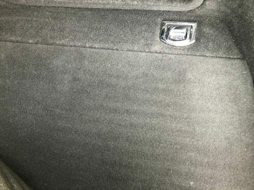

Die anderen möglichen Stellen habe ich auch fotografiert, also die Stelle am Ladeboden und dessen Unterkonstruktion.
Rechte Netzhalterung
Rechte Netzhalterung (2)
Ladeboden klappert bei Druck mehr rechts
Ich bin weiter auf der Suche. Also so wie es aussieht, es ist nicht das rechte Netz, siehe Bild.
Dann werde ich auch mal die Gummipuffer nacjjustieren und sehen, ob das die Quelle ist.
Netz

Hi, ich hatte auch ein Problem mit Klappern im Kofferraum. Ich konnte bei mir den Übeltäter entdecken. Es waren zu niedrig eingestellte Heckklappenauflagepuffer. Die sind links und rechts etwa 20-25 cm oberhalb der Heckleuchten. Mit einem 6-Kant kann man die Höhe einstellen.
Bei mir hat das sofort geholfen.

Könnte mir bitte jemand beschreiben, wie sich das Klappern genau anhört, das sich durch verstellen dieser Auflagepuffer für die Heckklappe beheben lässt?
