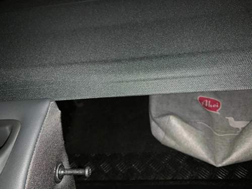

Hallo Zusammen,
hat von euch einer ein Klappern im Kofferraum, wenn er über Unebenheiten in der Straße fährt?
Hatte das Warndreieck im linken Seitenfach in Verdacht, war es aber nicht. Habe auch schon den Wagenheber rausgenommen, aber der war es auch nicht.
Hat von euch einer eine Idee was das sein könnte?
Ein Stück selbstklebender Filz 1 x 2 cm direkt in den Zwischenraum gesteckt - Ruhe!
Die zweite Abdeckung Richtung Rücksitzbank macht keine Geräusche, das habe ich schon ausgiebig getestet.

Habe die große Platte zum Verschließen des Kofferraumbodens in Verdacht. Wenn man da bei leerem Kofferraum mit der Faust daraufhaut, hört es sich genauso klappernd an wie manchmal bei der Fahrt. Das war bei einem andern SB im Autohaus genauso.
es geht um dem Sportback g-tron. Ich kann die Ursache des Klapperns im Kofferraum nicht beseitigen.
Also was habe ich bisher gemacht um das Geräusch ausfindig zu machen?
1. Fahren mit umgelegter Rücklehne
2. Sämtlichen Inhalt im Ladeboden entfernt (Bordwerkzeug, Warndreieck, Kompressor etc.)
3. Hutablacke entfernt
4. Sichtschutz entfernt
5. Ladeboden rausgenommen
Wenn man den Ladeboden rausnimmt, dann klappert die Einheit, an welcher der Ladekantenschutz angebracht ist. Es ist eine etwas eigenartige Konstruktion. Denn wenn man ohne Ladeboden fährt, verstärkt sich das Klappern genau an dieser Stelle. Legt man den Ladeboden wieder ein, dann wird sozusagen der Ladekantenschutz stabilsiert, durch das Gewicht des Ladenbodens. Und dann wird das Klappern auch reduziert.
Ich bin mir nicht sicher, ob das davon kommt. Denn wenn man auf den Ladeboden impulshaft drückt, klappert es. Wenn der Ladeboden entfernt ist, sieht man auch warum. Zumindest der Bereich an der rechten Auflage des Ladebodens verursacht Geräusche.
Es kann auch ein Zusammenspiel aus verschiedenen Stellen sein. Auch der Sichtschutz ist ja nicht so konstruiert, dass es da keine Geräusche geben würde. Aber ich fahre jetzt schon seit paar Tagen ohne diesen und ohne Hutablage rum, die Geräusche sind trotzdem dauerhaft.

Bei meinem A5 ist auch dieses klappern. Dachte auch immer es wäre die Hutablage....(beim mitfahren hinten gesessen und versucht zu hören). Hab dann die Hutablagen Halterungen mit Oropax versehen, damit das beim Federn nicht auf Metall schlägt....ohne Erfolg. Vermute auch die Rücksitzbank....werde ich heute ausprobieren.

Ich habe die Ladebodenabdeckung weiter in Verdacht. Den befüllten Rucksack habe ich mit dem Spannnetz arritiert und geändert hat sich meiner Meinung nach nicht viel. Aber wenn man drauf drückt (vor allem rechts) dann klappert er.
Die Rückbank macht auch Geräusche, aber das ist nicht das Klappern. Hier müsste man auch noch mal ran. Es sind eher tiefe Frequenzen, von der Rückbank ausgehend. Und zwar kommt das von der rechten Seite, also den größeren Teil der umklappbaren Rückbank.
