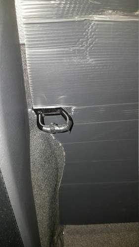

Bei meinem 7er klapperte es über Wochen immer lauter hinten rechts. Irgendwann nervte es nur noch. Viel rumprobiert und es war immer weg wenn ich den rechten hinteren Sitz umgelegt habe. Behoben habe ich es indem ich Isolierband um das Fangband der rechten Rückenlehne geklebt habe. Seitdem himmlische Ruhe.

@schlambambomil schrieb am 5. Dezember 2016 um 16:59:56 Uhr:
Wie geht das? 😕
Ich kann bei meinem nur die Lehne umlegen.
Meinte ich auch. Da wo die Rückenlehne einrastet etwas Isolierband kleben.
