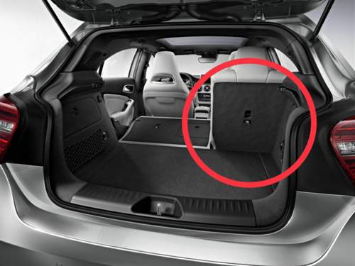

bei holpriger Straße, habe ich in meinem A ein leises, aber hörbares Klappergeräusch im hinteren Bereich des Wagens.
Ich kann jedoch nicht 100%tig lokalisieren woran es liegt. Ich vermute jedoch, dass der Kofferraum-Bereich der Übeltäter ist. Das Klappern hört sich nach diesem Kofferraum-Material an.
Hat jemand ein ähnliches Problem und konnte es beheben?

@W176er,
hört sich jut an, werde dann heute Abend mal das Schloß und den Bügel mit Kupferpaste bepinseln!

Ein Versuch ist es Wert... Nimm am besten einen Pfeifenreiniger oder ein Ohrenstäbchen für`s Schloß!
Schaden tut`s auf jeden Fall nicht.
Wenn`s das dann war, muss es sofort weg sein.
Heute Nachmittag stand mein schwarzer in der Sonne, da war es hinten quasi weg!
Habe eben trotzdem fein mit Wattestabchen Kupferpaste drauf und reingeschmiert.....
Werde es morgen testen!
LG
Hmpf, das war es leider nicht, bzw. hat geholfen, werde mir am WE mal die "Gummipropfen" genauer ansehen.
Mal gucken wie ich die verstellen kann!
LG
Kurzer Hinweis, ich habe mir das am WE mal angesehen, und entgegen meinem Vorhaben an den Gumminuppeln rumzuschrauben, habe ich mit doppelseitigem Klebeband eine "dünne" Lage, tja was war das Filz eher dünnes Neopren einfach an den Auflageflächen der 2 Gumminuppeln geklebt.....
Und was soll ich sagen, es ist weg das Geräusch. Ob ich nun doch noch an den Nuppel drehe weis ich noch nicht!
Aber zumindest mal ein Erfolgserlebnis.

Klar, messen (Schieblehre) und vorsichtig rausdrehen. Evt. kontern, falls vorgesehen!
