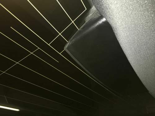

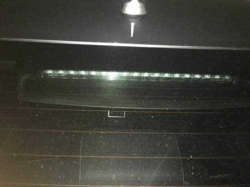

Hallo zusammen ,
Bei meiner S3 Limousine habe ich auch seit den ersten Tag ( Jahres wagen ) knack Geräusche von hinten. Zuerst dachte ich es sei die Hutablage. Doch als ich hinten mit gefahren bin bemerkte ich, dass die Geräusche von der dritten Bremsleuchte kommen.
Ich habe es versucht auszubauen, jedoch habe ich Angst irgendwas ab zu brechen. Kann mir jemand sagen wie ich am besten bei der Limousine diese ausbauen kann ?
Danke im Voraus
Img-4184
Img-4185
Die sind nur gesteckt. Kann man rausziehen. Aber vorsichtig rausziehen 🙂
Ich höre bei meiner Limousine auch Klappergeräusche wenn ich auf unebener Straße unterwegs bin, bislang dachte ich immer, dass das Geräusch vom Panoramadach kommt, es kommt auf jeden Fall aus Richtung Dachhimmel hinten. Aber jetzt wo du sagst, dass bei dir die Geräusche von der dritten Bremsleuchte kommen, habe ich bei mir eben nochmal geguckt. Wenn ich dagegen klopfe klingt es hohl, aber mehr nicht. Wie verhält sich die Leuchte denn bei dir?
Durch das Klopfen merkst du es nicht . Es muss jemand fahren und du musst hinten sitzen. Wenn du schon alleine deine Hand auf die Leuchte hin hällst , dann spürst du es wenn es knackt.
Ich habe kein Panorama Dach. Es gibt sogar eine TPI dafür . Da wird die Zusatzleuchte mit Klebeband beklebt, da zwei stellen an der Heckscheibe sich berühren. Hab gerade bei Audi Erwin nachgeschaut 🙂
