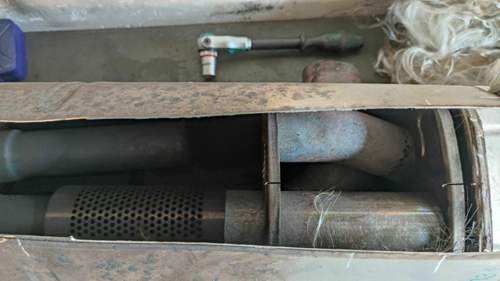

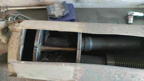

Hat jemand den Auspuff vom bmw 540i g30 bearbeitet und hat Fotos wie es innen aussieht?
Man merkt dass der 5er in die Jahre gekommen ist... Jetzt geht es schon um das Auspuff ausraeumen..
Eigentlich llaut NUB nicht zulaessig
ich wolte auch nur ausprobieren sonst keine schance ich lass. so. wie es ist
Was meinst du?
wolte. die klng ohne klappe. horen
Achso, ja vielleicht ist hier jemand der seinen Auspuff schonmal offen hatte und vielleicht berichten kann?
Ich hab die Klappe am Serienauspuff offen. Klingt insgesamt bassiger blubbert leicht bei kurzen Gasstößen. Ansonsten kein signifikanter Unterschied zur geschlossenen Klappe. Mir gefällts offen besser. Im Vergleich zu einem E43 AMG oder so ist der 540i auch mit offener Klappe ein Leisetreter.
Gruss
Jürgen
So siehts beim g30 540i von innen aus
