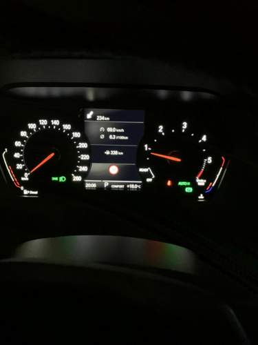

So schlecht sieht der Plus Tacho in Realität nicht aus.
Habe ihn im F40. Und wer sein Geld lieber in andere SA investieren möchte, wird jetzt mit dem günstigeren Tacho auch klar kommen. Wenn der Tacho komplett aus ist, bekommt man aufgrund des Black Panels den Anschein , dass der gesamte Plus Tacho digital ist und nicht nur das mittige 5,1“ Farbdisplay.
Habe mal schnell ein paar Fotos geknipst. Vielleicht hilft es bei der Entscheidung.
4c166cbb-fd0d-4fcb-9462-fc008b78c90d
F39d1e67-d57b-49ef-8aed-864fe8a45146
29f9ac72-2d28-4f7a-b30c-5cccf1145cff
+5
Ich kann nicht erkennen, was an diesem Tacho schlecht sein soll. Klares Layout, alle Info gut ersichtlich. Da würde ich meine hartverdiente Kohle in andere SA investieren.
