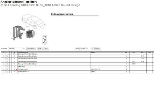

Was hat es denn mit dem Soundmodul im G31 540i auf sich?
Laut ETK ist ein Active Sound Generator verbaut, anbei ein Screenshot:
Clipboard01
Jetzt wird es interessant- bisher war doch immer die Rede davon, dass der 540 so etwas nicht hat ?
Jupp. Bin bislang auch davon ausgegangen das der 540i das nicht hat. Beim Fahren höre ich auch nichts dergleichen. Beim M135i vor einigen Jahren habe ich das ASD deutlich wahrgenommen. Bin gespannt
Ich hatte zum Thema Sound generator schon in diversen Threads hier gefragt, keine ANtwort bekommen, scheint wohl bislang niemand zu wissen.
Hören tue ich im Innenraum nichts davon, aber es wäre wohl auch schwer zu beurteilen, ob da einer ist oder nicht wenn man keinen Vergleich hat?
Sollte mich wohl mal auf die Suche im Fahrzeug machen, die Angaben wo das Teil sitzen könnte sind aber leider auch mehr als ungenau

Bei meinem 235i hing das ASD-Dings auf der gleichen Sicherung wie das Radio. Durch Entfernen der Sicherung kann somit jeder testen wie der Sound im Innenraum mit und ohne ASD klingt ohne dass irgendetwas codiert oder ausgebaut werden muss. Welche Sicherung das beim 540i ist weiß ich leider nicht. Das kann man aber sicherlich rausfinden.
Ich selbst kann mir allerdings nicht vorstellen, dass in meinem 540i ein ASD aktiv ist. Dieses künstliche Gedröhne kann ich nicht wahrnehmen. Beim Umschalten auf Sport müsste das Gedröhne sich auch verstärken. Bei mir ändert sich die Klangkulisse beim Umschalten der Fahrmodi aber überhaupt nicht.
