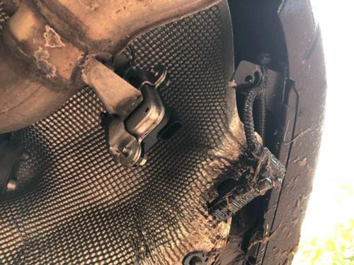

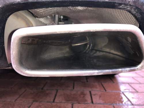

Hier mal zwei Bilder. Einmal offene Klappe und einmal Blick unter den Rock. Rechts wurde der Stecker verstaut (sieht wetterbedingt gerade etwas dirty aus). Überlege noch, ob ich den Anschluss am Klappensteller irgendwie verschließe. Mal sehen.
Dann muss wohl irgendwo noch ein Bypass verbaut sein der beim Start öffnet, die Klappe bringt ja nicht wirklich was.....
