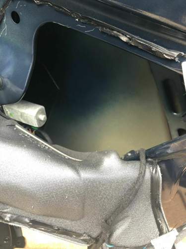

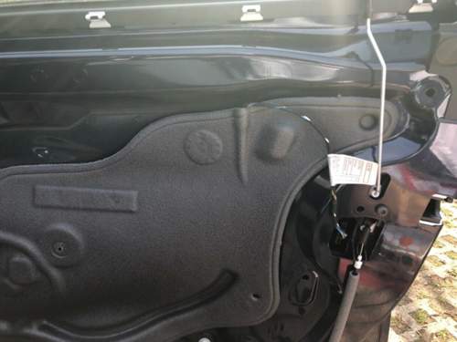

Mir wurde jetzt von einem Fachmann gesagt, dass man bei den BMW die Türen nur minimal dämmen muss, weil die Türsysteme vergleichsweise sehr wenig Leistung abgeben würden.
Was haltet ihr davon?

Ohne Dämmung kein gescheites Ergebnis.
Und es macht keinen Sinn, viel Geld für hochwertige Komponenten auszugeben und dann an der Dämmung zu sparen!

Mein Einbau ist am 17. Mai und in der Tat:
Es wird nur wenig in der Tür gedämmt!!
Warum?
Hat nichts mit der Leistung, sondern mit den Übernahmefrequenzen des (Hoch)Mitteltöners zu tun.
Wer beim Upgrade in den neueren Fxx die Werkseinbauplätze nutzt und folglich in der Türe einen 8cm Mitteltöner verbaut, braucht nicht viel zu dämmen.
Liegt aber an den Frequenzen, die der Mitteltöner spielt. Da schwingt nichts, folglich dröhnt auch nix.🙄
Wer dagegen einen 16,5 Tiefmitteltöner in der Tür einbauen will, muß richtig richtig ordentlich dämmen. Weil der richtig was in Bewegung setzt ......😎
Und zwar egal ob BMW oder nicht!
