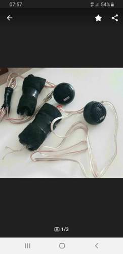

Als echte Plug & Play Lösung mit guten klanglichen Resultaten lässt sich der Gladen Hochtöner HG-25 GF nennen, der ohne jegliche Nacharbeiten satt in die vorhandene Halterung des Spiegeldreiecks einrastet und dort perfekt rein passt. Klanglich reiht er sich prima in die Performance des MT ein, und daher habe ich diesen relativ preiswerten Hochtöner als wichtigste Empfehlung gewählt, um mein neues Weichenkit für den W205 mit Standard Soundsystem darauf auszulegen. (s. Fotos) Upgrades auf höherwertige Hochtöner wie den Helix C-1 T sind natürlich auch sehr sinnvoll, aber da kostet das Pärchen ca. 280.-€!
Die Front Weiche ist darauf ausgelegt, dass in der finalen Version der Bassregler weiter auf +10 bleibt, der Mittelton und Hochton Regler jedoch auf Null zurück gedreht werden können/sollten. Daraus ergibt sich aber zwangsläufig ein Problem: Hinten in den Türen ist werksseitig auch kein Hochtöner vorhanden, und offensichtlich auch nie vorgesehen, und folglich auch keiner verbaut. Stellt man die MT/Hochtöner Klangregler nun auf die von mir empfohlene Nullposition, so plärrt der MT hinten relativ nervig, im Vergleich zum korrigierten Frontsetup. Besonders erschwerend: Man sitzt als Fahrer näher am hinteren (plärrenden) Chassis, als am vorderen! Daher nervt das besonders.
Also bleibt einem praktisch nichts anderes übrig, als hinten auch eine Weiche und einen Hochtöner zu verbauen. Dazu muss man allerdings in jedem Fall in die Verkleidung ein entsprechendes Loch bohren. Wenn man es richtig machen will, empfehle ich den Hochtöner unmittelbar in die Nähe des Gitters des Mitteltöners zu positionieren. Dort bohrt man in der „ersetzbaren“ Zier Verkleidung, sofern man das wieder Rückbauen muss/möchte. (s. Fotos) Optional werde ich mich mal bei guten Coaxen (also 10er plus integriertem guten Hochtöner umsehen) um da eine alternative zum „Bohren“ anbieten zu können.
Andererseits sind 4 Hochtöner relativ billig, und was dann mal verbaut ist, kann eigentlich auch für immer drin bleiben. Die Ersatz-Blende ist sicher teurer, als der Hochtöner selbst! So ausgestattet, kann man mit dem was dann aus dem Soundsystem kommt, zu wirklich vertretbarem Kurs extrem zufrieden sein.
Ich habe mal ein Weichenset fertig gestellt. Wer also interessiert ist, kann sich als „Beta-Tester“ gerne bei mir melden. Es lohnt sich klanglich auf jeden Fall extrem!

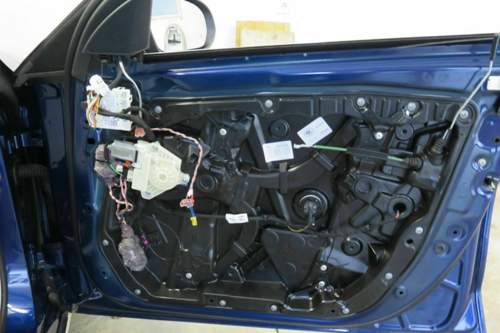

Mittelton-breitbaender-w205
Tuerverkleidung-hinten
Fahrertuer-w205

Ich habe meinen Hochtönerumbau mit den passenden Weichen jetzt schon seit ein paar Wochen im Auto.
Man merkt ja eigentlich erst im Dauerbetrieb, ob man mit dem Klang zufrieden ist.
Und ich bin seeeehr zufrieden 🙂
Vielen vielen Dank an Rüdiger, er weiß von was er spricht und was er baut.

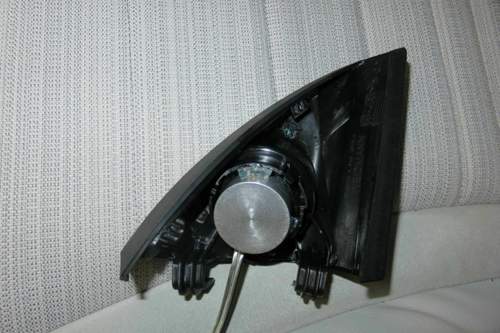

Ich habe mich bei meinem HT-Umbau für die Andrian Audio A25-T mit Kapsel auf der Rückseite entschieden.
Diese HT hab ich in den 2 vorderen Türen + 1 mal Center mit dem original Burmester Center-Mitteltöner eingebaut.
Ab Werk hatte ich nur das Standard Soundsystem mit Audio 20.

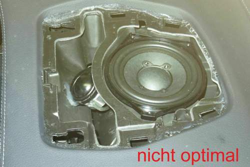

Anmerkungen zum Einbau von meiner Seite:
Die Andrian HT passen zwar in die Spiegeldreiecke, aber einklipsen konne man sie nicht. Dafür waren sie ein wenig zu klein.
Ich habe sie mit ganz wenig Heißkleber fixiert.
Beim Center hab ich den HT zuerst schräg in Richtung Innenraum eingebaut gehabt.
An dieser Stelle hätte der Lautsprecher ohne etwas auszufräsen gepasst (Bild "nicht optimal"😉.
Das Problem war aber, dass der Center Hochtöner zu laut geworden ist.
Nach Rücksprache mit Rüdiger habe ich den Hochtöner dann auf die selbe Ebene wie den Center Mitteltöner montiert.
Bisschen Plastik musste weichen.
Da empfiehlt es sich den Monitor auszubauen, hält nur mit 2 Schrauben, angeordnet von oben links und rechts vom neuen Centerhochtöner.

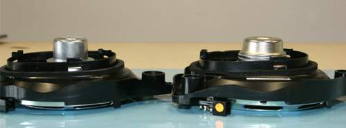

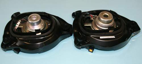

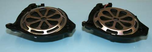

Hallo zusammen
Ja, gibt es!
Der W213er Bass aus dem Highend Burmester System ist lochkompatibel zum Ausschnitt des Frontbasses in der C-Klasse. Gemessen habe ich ihn auch schon. Macht einen guten Eindruck, besonders der Bereich von 100 - 500 Hz, also das wo sich der normale "Burmester" Bass ein wenig schwer tut, hat der W213er Bass ein deutliches Plus an Grundtonwärme. Da es sich um ein Doppelschwingspulen Chassis handelt, kann man ein wenig mehr mit der Elektronik, bzw. mit den Zusatz-Amps "spielen", um die für einen am wichtigsten Klangfärbungen zu erzielen.
Bei 2x 2 Ohm ergibt sich so mit Reihenschaltung ein klassisches 4 Ohm Bass Chassis. Alternativ bei 2 Bässen lässt sich das auch so verschalten: 2 Wicklungen parallel pro Seite, und die beiden Chassis in Reihe ergibt dann wieder 2 Ohm, und passt so zu jedem guten Subwooferamp! Ganz sicher wird bei einem der nächsten einbauten dieses Chassis auch mal im original Einbauort im Fußraum landen, und dann sind auch aussagefähige Messungen im Auto möglich.
Wegen der deutlich lauteren Grunton-Fähigkeiten dieses Chassis, ließe sich bei Standard Soundsystem Upgrades auch in der Folge die Trennfrequenz zu den Tür Mitteltönern hoch setzen, und somit ließen sich noch deutlich!!! höhere saubere glockenrein spielende Pegel im Wagen realisieren. Auch die Ansteuerung z. B. mit dem 8 Kanal Gladen DSP, oder dem Match PP 82 DSP Verstärker, dem man 2 oder 4 Basskanäle zuordnet, würde gewaltige Pegel ins Auto zaubern,...und zwar alles unsichtbar, original Loch kompatibel, nix fräsen, nix bohren, nur austauschen,.....und absolut verzerrungsfrei!
.....auf jeden Fall sind die 65.-€ Aufpreis gegenüber dem normalen Burmester Frontbass für ein Soundupgrade des Standard Soundsystems absolut gut investiertes Geld.
.....auch für diejenigen, die schon Burmester Bässe drin haben und deutlich mehr Grundtonwärme wünschen....bitte sehr, das ist die richtige Wahl!
mfg
Rüdiger
Vergleich-burmester-normal-zu-highend-blick-von-unten
Vergleich-burmester-normal-zu-highend-blick-von-oben

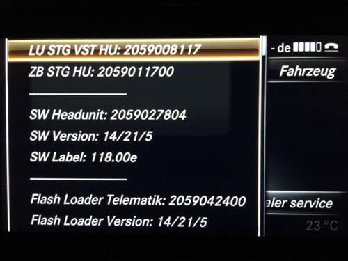

Der Vollständigkeit halber hier die Info wie man den Softwarestand des Comand auslesen kann (Danke an Dani01) wegen der unterschiedlichen Bass Settings:
The procedure is simple, you go into Vehicle Settings, mark the System Settings (don't open it, just mark it) and hold the control wheel to the left for several seconds.
Dort dann das letzte Menu (info) auswählen.
Anbei meine Info:
Img-3479-small
