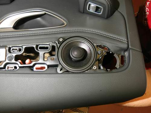

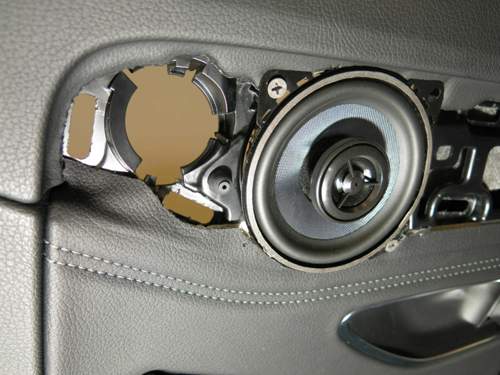

Also bleibt einem praktisch nichts anderes übrig, als hinten auch eine Weiche und einen Hochtöner zu verbauen. Dazu muss man allerdings in jedem Fall in die Verkleidung ein entsprechendes Loch bohren. Wenn man es richtig machen will, empfehle ich den Hochtöner unmittelbar in die Nähe des Gitters des Mitteltöners zu positionieren. Dort bohrt man in der „ersetzbaren“ Zier Verkleidung, sofern man das wieder Rückbauen muss/möchte. (s. Fotos) Optional werde ich mich mal bei guten Coaxen (also 10er plus integriertem guten Hochtöner umsehen) um da eine alternative zum „Bohren“ anbieten zu können.
Andererseits sind 4 Hochtöner relativ billig, und was dann mal verbaut ist, kann eigentlich auch für immer drin bleiben. Die Ersatz-Blende ist sicher teurer, als der Hochtöner selbst! So ausgestattet, kann man mit dem was dann aus dem Soundsystem kommt, zu wirklich vertretbarem Kurs extrem zufrieden sein.

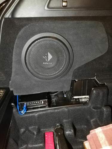

• Zu Option 1 + 2: Zusätzlich empfehle ich eine von der Bauart kleine Bassendstufe einzubauen, bzw. einen Subwooferverstärker, der einen oberen Regelbereich bis ca. 150 Hz haben sollte. Hilfreich wäre ein regelbarer Bassboost bei ca. 40 Hz mit +8 dB - +12 dB, um dem untersten Bereich ein wenig mehr Druck zu verleihen. Es gibt da von Gladen (GC 600c-1) einen preiswerten und guten Verstärker, der in der Nähe des Basschassis montiert werden kann. Der Anschluss ist ein Kinderspiel. Die zum rechten Bass im Fußraum führenden Kabel werden vom Chassis getrennt, und als „Eingangssignal“ am „Highlevel – INPUT“ des Bassverstärkers angeschlossen. Dann noch Strom vorne aus dem Motorraum und Masse und die ausgangsklemmen wieder mit dem Basschassis verbinden,….fertig. Das kann jeder!!! Selbst! Aber Vorsicht! Das kleine (mickrige) Basschassis ist für die immense Leistung eines 500 Watt Verstärkers nicht gebaut! Es ließen sich aber als Umrüstlösung dort auch durchaus potente Freeair Bässe mit ca. 165mm einbauen, wie z.B. den Hertz HV 165 XL, oder den Hertz Mille 1600.
• Option 3 (die Beste): Im Kofferraum ist reichlich Platz unter der Bodenplatte, wo ein guter moderner 25er im speziell dafür gebauten Maßgehäuse völlig unsichtbar, aber unüberhörbar nachzurüsten wäre. Dort ist auch Platz für die (auch größere!) Subwooferendstufe. Bei dieser Option bleibe der Frontbass unverändert, und der eigentliche Sub würde zusätzlich eingebaut. Klanglich sicher die überzeugendste Option.

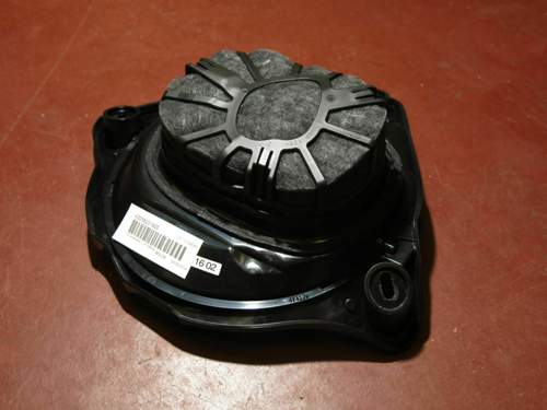

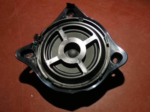

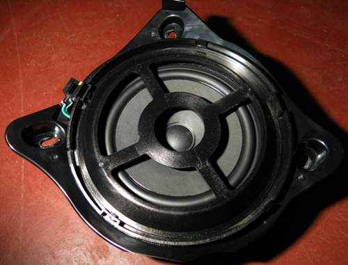

Hallo Rüdiger. Wie bekomme ich den Lautsprecher von der Halterung?
VG
Hallo
oberen Kunststoffring entfernen (4 Kunststoff Klammern halten den oberen Ring) und dann kommst du an das weiter innen befestigte Basschassis.
mfg
Rüdiger

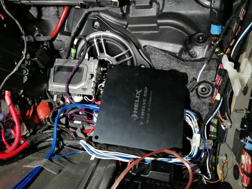

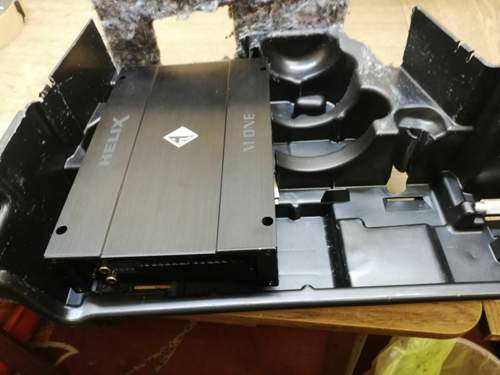

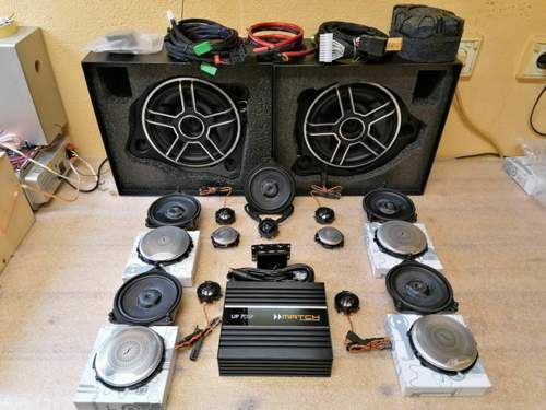

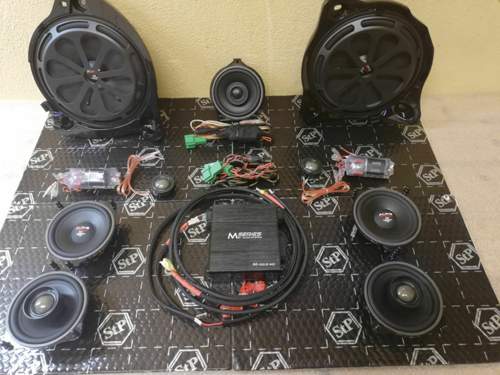

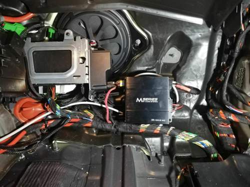

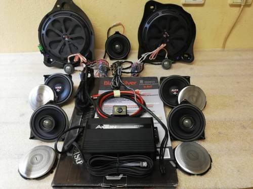

Hallo zusammen. Ist schon ein wenig Umbau action wenn man selbst Hand anlegt.
Fur alle die es interessiert hier mein aktueller Zwischenstand.
Vg
Oha, wenn ich mir die Endstufen so anschaue, scheint es ein "grösseres" Projekt zu werden....
m.f.G. Eddy
Hallo zusammen. Wo bekomme ich am besten die Masse abgegriffen?
also m.E. am schwarzen Stecker, der Braune.
Ich weiß allerdings nicht wieviel Ampere Deine Ausbaustufe benötigt?
Das wäre Querschnittmäßig zu beachten!
Habe eine super Stelle gefunden.
Links im Kofferraum ist eine Schraube. Die ist perfekt.
Zu meiner Freude hatte Mercedes noch eine 60 AMPERE Sicherung eingebaut aber nicht bestückt. So konnte ich am original Sicherungsverteiler im Motorraum

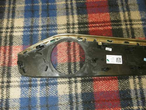

Leider passen meine Mitteltöner nicht in die vorhandenen Öffnungen.
Hat jemand eine Idee welche Lautsprecher gut passen.
so bekommst du auch tiefere MT montiert. Hier ein Beispiel mit einem riesigen Eton Koax , oder eine großen Gladen Koax Chassis. Dazu wird die Zierblende entfernt, und das Chassis von vorne eingesetzt. Das bringt gut 1,5 cm mehr Einbautiefe!
...und so kann man übrigens auch den hässlichen Deckel entfernen und "schön spritzen",.....
mfg
Rüdiger

Moin 🙂 welchen Einbau Durchmesser hat das Chassis? Innen und aussen? Oder welche genaue Bezeichnung. Dann suche ich selber 🙂
Das mit der Gewebekalotte ist ein Eton PRX 110 Koax. Ein toll klingender Lautsprecher!....passende Weiche vorausgesetzt. Der Gladen Koax mit dem HT mit der Kunststoffmembran ist ein MC-100-PN. Der Eton ist allerdings schon eine Qualitätsstufe für sich.
mfg
Rüdiger
