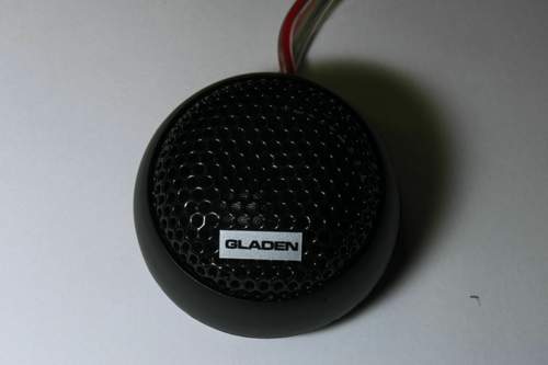

Als echte Plug & Play Lösung mit guten klanglichen Resultaten lässt sich der Gladen Hochtöner HG-25 GF nennen, der ohne jegliche Nacharbeiten satt in die vorhandene Halterung des Spiegeldreiecks einrastet und dort perfekt rein passt. Klanglich reiht er sich prima in die Performance des MT ein, und daher habe ich diesen relativ preiswerten Hochtöner als wichtigste Empfehlung gewählt, um mein neues Weichenkit für den W205 mit Standard Soundsystem darauf auszulegen. (s. Fotos) Upgrades auf höherwertige Hochtöner wie den Helix C-1 T sind natürlich auch sehr sinnvoll, aber da kostet das Pärchen ca. 280.-€!
Die Front Weiche ist darauf ausgelegt, dass in der finalen Version der Bassregler weiter auf +10 bleibt, der Mittelton und Hochton Regler jedoch auf Null zurück gedreht werden können/sollten. Daraus ergibt sich aber zwangsläufig ein Problem: Hinten in den Türen ist werksseitig auch kein Hochtöner vorhanden, und offensichtlich auch nie vorgesehen, und folglich auch keiner verbaut. Stellt man die MT/Hochtöner Klangregler nun auf die von mir empfohlene Nullposition, so plärrt der MT hinten relativ nervig, im Vergleich zum korrigierten Frontsetup. Besonders erschwerend: Man sitzt als Fahrer näher am hinteren (plärrenden) Chassis, als am vorderen! Daher nervt das besonders.
Also bleibt einem praktisch nichts anderes übrig, als hinten auch eine Weiche und einen Hochtöner zu verbauen. Dazu muss man allerdings in jedem Fall in die Verkleidung ein entsprechendes Loch bohren. Wenn man es richtig machen will, empfehle ich den Hochtöner unmittelbar in die Nähe des Gitters des Mitteltöners zu positionieren. Dort bohrt man in der „ersetzbaren“ Zier Verkleidung, sofern man das wieder Rückbauen muss/möchte. (s. Fotos) Optional werde ich mich mal bei guten Coaxen (also 10er plus integriertem guten Hochtöner umsehen) um da eine alternative zum „Bohren“ anbieten zu können.
Andererseits sind 4 Hochtöner relativ billig, und was dann mal verbaut ist, kann eigentlich auch für immer drin bleiben. Die Ersatz-Blende ist sicher teurer, als der Hochtöner selbst! So ausgestattet, kann man mit dem was dann aus dem Soundsystem kommt, zu wirklich vertretbarem Kurs extrem zufrieden sein.

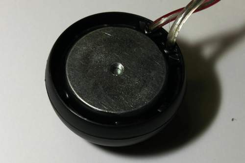

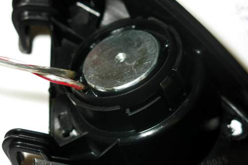

Ich suche auch fieberhaft anch einem mechanisch"passenden" Hochtöner. ....und genau das ist das Problem: Er sollte im Idealfall in die vorhandene Halterung passen, um einfach den Einbauaufwand in vertretbarem Rahmen zu halten, sodass auch "Ungeübtere" das möglichst selbst machen können.

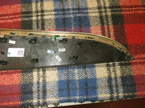

Das gilt für den Gladen HT perfekt! Einklicken und fest, passt. Den Helix C-1T einbauen erfordert schon einen gewissen (Mehr) Aufwand, weil die original Halterung teils abgefräst werden muss, bzw. der HT eingeklebt werden muss. So gesehen, kann man natürlich eigentlich auch den Eton CX 280 HG her nehmen, oder den Audison Voce AV 1.1. Die passen beide auch nicht ohne Nacharbeiten in die Halterung, müssen zum Einbauen geklebt werden, und klingen aber alle ganz hervorragend.
So gesehen gibt es also gute "bekannte" HT-Komponenten, die alle ihr Geld wert sind, und hervorragend klingen. Ein Pärchen AV 1.1 kostet ca. 115.-€, die Eton CX 280 Hg so um die 145.-€.....also preislich sollte das dann passen........ sind aber eben nicht Plug & Play! Dafür sind auch jeweils Weichenlösungen (passende HT Module) vorhanden, denn die sind ja in den W211, W212 und W204 - Kits bestens etabliert.

Gladen-ht-frontansicht-2
Gladen-hochtoener-rueckansicht
Gladen-hochtoener-eingebaut-im-w205-spiegeldreieck

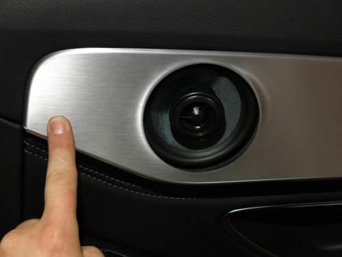

So, nach der Rückkehr vom Einbautermin am Freitag zunächst einmal ganz herzlichen Dank an Rüdiger und an das Team von CarHiFi-Borna für die tollen Umrüstarbeiten, den hervorragenden Service samt kostenlosem Leihwagen sowie das Engagement beim Umbau - trotz erheblicher Schwierigkeiten, die ja vorher nicht absehbar waren.
Eigentlich war die Lösung mit den Helix C-1T vorne und den Eton PRX 110 hinten ja deshalb angedacht, weil sie möglichst unproblematisch und schnell umsetzbar sein sollte. Nun, das Gegenteil war der Fall, wie Rüdiger ja schon angedeutet hat. "Unproblematisch" geht wohl anders. Die Eton PRX 110 haben leider nicht gepasst, sodass dafür die Gladen MC 100 herhalten mussten.
Aber, was soll ich sagen, auch wenn die Gladen vielleicht nicht an die Eton heranreichen sollten: der Klang ist nicht nur dramatisch besser geworden, sondern spielt tatsächlich in einer ganz anderen Liga im Verhältnis zur Serie. Jetzt fällt mir erstmalig auch der Unterschied zwischen schlechten MP3-Files und hochwertigen Adioaufnahmen auf. Sogar Live-Konzerte klingen jetzt fantastisch, die vorher eher Blechdosen-Charakter hatten. Erst jetzt wird deutlich, wie grottig das Seriensystem eigentlich ist. Erstaunlicherweise wirkt auch der Bass jetzt wesentlich druckvoller als vorher - obwohl daran (bis jetzt) ja noch nichts verändert wurde.
Also nochmals tausend Dank dafür, dass das Wort "Musik" im Auto jetzt auch wieder eine Existenzberechtigung erfährt.
