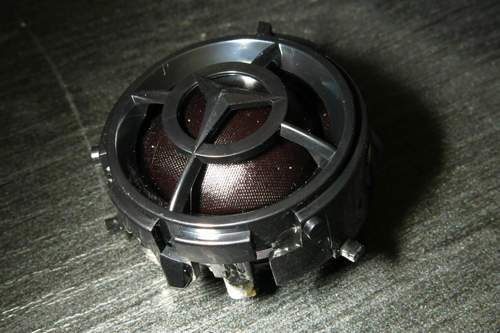

Wie sich bei der Demontage des Fahrzeugs heraus stellte, gibt es im neuen Sound Setup in der Standard Bestückung keinen Hochtöner mehr, sondern nur einen 10cm messenden Breitbänder der ab ca. 140 Hz bis knapp ca. 13.000 Hz spielt. Also genau so wie in allen BMW´s mit Grundausstattung. Je ein 10 cm Breitband Mitteltöner in den Türen vorne und hinten, und ein Bass vorne rechts in der Trennwand zum Motorraum. Das war´s. Mehr ist nicht verbaut. Die Spiegeldreiecke und der Centerschacht sind leer und verwaist! Eigentlich eine Frechheit und in dieser Preisklasse aus meiner Sichtweise schon dreist! Übrigens hat die Türverkleidung nicht eine einzige Schraube mehr, es wird alles nur noch von Clips gehalten! Zum Entfernen braucht man nur noch ein klassisches Aushebelwerkszeug,…..unten anfangen, und er Rest ergibt sich, im wahrsten Wortsinn,….. ;-)

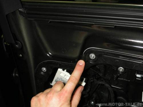

Ihr müsst nun ganz stark sein, denn es gibt massig zu berichten! Heute sind viele Fotos geschossen worden, und sehr viele Erkenntnisse gereift, die ich nun erst aufarbeiten muss, um sie dann nach und nach hier zu berichten.
eine Erkenntnis vorweg: Den als "Universallösung" für die Hecktüren des W205 geplante Eton PRX 110 passt wegen der Einbautiefe nicht in die Hecktüre! Das liegt jetzt aber nicht an meiner/unserer Dusseligkeit, sondern an einem sehr merkwürdigen Umstand, der uns dann beim Einbauversuch der Eton Koaxe aufgefallen ist. Da wäre schon genug Platz, wenn nicht dort wo der Magnet nach innen eintaucht noch ein Teil der Innenverkleidung vernietet wäre, und die eigentliche Einbauwanne für den Lautsprecher erst ca. 2 cm versetzt beginnt. Da kann man schon nur noch kopfschüttelnd vor dem Auto stehen, und fragen: "Was haben die sich denn dabei gedacht?" Da wo der Finger auf dem bild hin zeigt, müsste eigentlich die Mulde beginnen,.....???

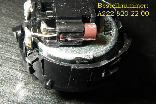

Ich als "Aussenstehender" frage mich ernsthaft, was mir ausser einem weiteren Bass auf der Fahrerseite, und 4 ziemlich schlecht klingenden Hochtönern da für knapp 1000.-€ verkauft werden soll?
Zumindest sind alle Hochtöner nicht mit je einer eigenen Endstufe versehen, sondern diese hängen "passiv" über einen 0,30 € teuren bipolaren Billigelko am Mitteltöner. Die Mitteltöner haben im Signalweg eine Miniatur Ferritdrossel, wie ich sie aus einer Tuning Sektion eines UKW Empfängers kenne. Muss ich mehr sagen?

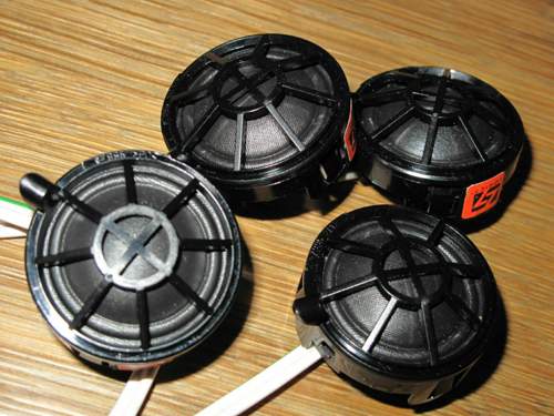

anbei noch ein paar Fotos. So sehen die verwendeten Chassis im Burmester System aus......und zum Vergleich die des Standard Systems. Die Chassis Ausmaße und Befestigungspins sind untereinander kompatibel.

Zumindest hat der Verstärker einiges an Kanälen,......aber das Ganze erinnert mich an was.
Der gesamte Aufbau könnte auch das HK-Logo eines W204 tragen, denn sowohl die Anzahl der Kanäle, die Center und Surround-Speaker, die auch keinerlei HT verbaut haben, und somit auch nur Mittenton abgeben können, und nicht den eigentlichen "Raumhall", für den sie eigentlich da sein sollten wiedergeben können, denn da kommt längst nix mehr aus den dort verbauten Mitteltönern, die passive Ankopplung es Hochtöners über den gleichen Kondensator,...... wenn man es nicht wüsste, könnte man behaupten,.........................nein, ich sag´s nicht!
aber ein kritischer Blick auf die Hochtöner muss erlaubt sein,...Gugst du!!
