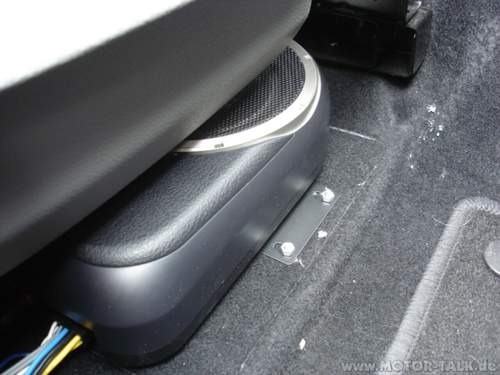

zwischenzeitlich habe ich das Frontsystem noch um einen 16er Aktivsubwoofer unter dem Beifahrersitz ergänzt. Das hat den Klang noch einmal deutlich aufgewertet.
Ich spiele nun ebenfalls mit diesem Gedanken. Was für einen Woofer hast du und was kostet er?
Rein vom Gefühl her kommt mir ein 16er als Subwoofer etwas klein vor, oder täusche ich mich da?

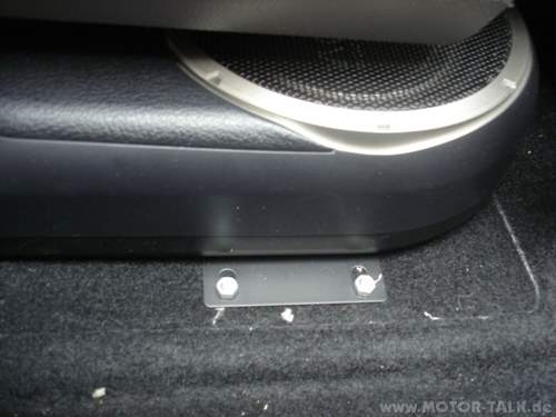

ich habe einen Kenwood KSC-SW01 Aktivsubwoofer unter dem Beifahrersitz. Er hat 150,00 gekostet. Durch die geringe Höhe von nur 7 cm passte er ohne Probleme unter den Sitz. Den großen Wumms kann man natürlich nicht erwarten (wollte ich auch nicht). Ein 16er Bass in kleinem Gehäuse kann schließlich nicht die Physik überlisten. Er unterstützt aber sehr wirkungsvoll das Frontsystem, so dass man hier die Bässe am Radio auf 0 stehen lassen kann. So scheppert auch nichts mehr aus Richtung Türen. Am Radio habe ich den Subwoofer auf 9 von 15 eingestellt. Das reicht aus und macht mehr Bass als es dem Frontsystem möglich ist. Für die Befestigung muss ich mir noch etwas überlegen. Derzeit habe ich ihn mit Kabelbindern befestigt. Vielleicht hat hier jemand eine Idee.
Heiner
Hallo Heiner
Ich habe vorletztes Wochenende auch den KSC-SW01 eingebaut .
Super das Teil .
Habe ihn einfach an Teppich festgeschraubt .
Habe mir zwei Kunststoff Platten in der Größe der Befestigung gemacht .
Dort die Löcher der Befestigung des Woofers angezeichnet und gebohrt .
Nun zwei M5er Schrauben von unten durch die Kunststoff Platten und mit Klebestreifen festkleben damit sie nicht runterfallen .Nun das ganze unter den Teppich ,Löcher in den Teppich ,Halterung des Woofers drauf und mit den Muttern von oben festschrauben .
Siehe Bilder .
Hoffe ich habe es einigermaßen Beschrieben und konnte Dir weider helfen.
Grüße Gerd

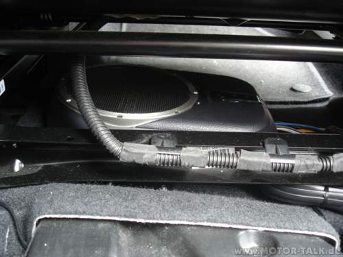

...auch nicht schlecht, aber kein Platz mehr für die Füße.
Mein Aktivbass ist direkt in dem Zwischenboden und man sieht so gut wie nichts von oben. :)
Warum kein Platz mehr für die Füsse?:confused:
Na, wenn da der Lautsprecher rumliegt, kannst Du die Füße nciht mehr unter den Sitz stecken. :)
Hallo HerrXX
Bild 1 ist von den Rücksitzen aus gemacht .
Der Platz für die Füsse ist noch zu 100% vorhanden .
Ansonsten hätte mein Sohn gemault (Schuhgröße 46) .
Grüße Gerd
