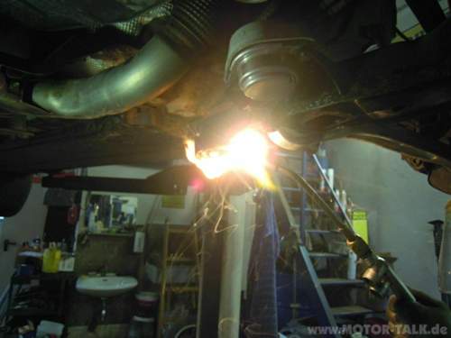

so hab heute mit meinem Mechaniker die Gummimetalllager und die Getriebestützen getauscht.
Lief alles supi und hat gemütlich 3 Stunden gedauert, bis auf das Lager fahrerseitig das haben wir mit Hitze bearbeitet und rausgemeiselt. War keine Hexerei und was soll ich sagen , ES IST ENTLICH RUHE mit dem Fahrwerk.
Hab ein paar Bilder für euch geschossen.

Bild 16 und 17, leider etwas unscharf, ist jenes von der Beifahrerseite und löste sich nach einem lauten Knall vom Träger, mit dem Werkzeug vom Müller.
Das zweite auf der Fahrerseite hat er mit der Flamme das Innenteil des Lagers ausgebrannt (Schutzbrille od. Schirm verwenden da heisses Gummi wegspritz) und mit einem Meisel rausgestemmt, das konnte man nämlich nicht mit dem Werkzeug raus holen da es sich
auflöste weil es schon so marode war.
Die Lager waren definitiv kpl am Sand,das Aluminium hat sich schon aufgelöst. Hab halt um sicher zugehen die Getriebestützlager auch gleich erneuert, diese wären nicht kaputt gewesen.

im Grunde reicht es wenn man das Getriebe abstützt, wie auf Bild 9 haben mit einer zweiten Stütze punktuell noch abgestütz.
Die Gummimetalllager an der Vorderseite und die Hydrolager des Motors sind nach genauer Ansicht ok, kein Rost oder anderer
Verschleiß sichtbar.
Man könnte die Lager am Träger hinten eigentlich ohne diesem Auspresswerkzeug rausziehen, die sind so im Ar... ,dass man die mit etwas Zeit rausschneidet und den Rest des äusseren Aluringes rausstemmt. Die zerfallen regelrecht.
Den Sitz der Lager im Träger ordentlich reinigen und etwas einfetten, dann rutschen die neuen rein wie nichts.
Um den Träger soweit absencken zu können, hatt er die vorderen Schrauben des Trägers gelöst und die an den Motorstützen.
Was mir jetzt auffällt am Fahrverhalten des Dicken ist ,dass dieses schwammige und schwimmende kpl. weg ist.
Und es ist endlich Ruhe da vorne:D
Gesamte Kosten: Gummimetalllager 44 Euronen
Gertiebelstützlager 90 Euronen
Arbeitszeit 40 Euronen und eine Kiste Bier
Rainer
