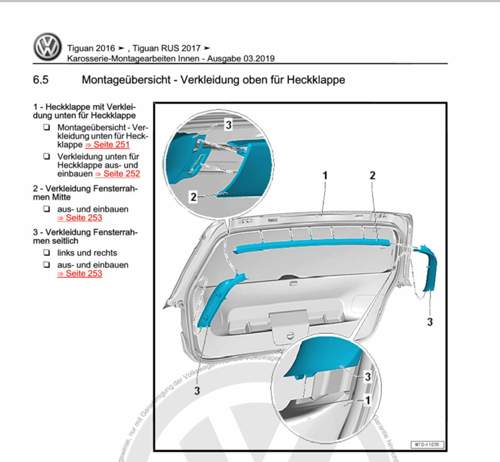

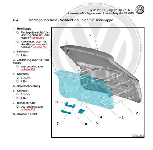

Hallo liebe Tiguan-Fahrer,
ich möchte bei meinem Tiguan (BJ 2017) die Verkleidung der Heckklappe demontieren und bräuchte etwas Hilfe.
Grundsätzlich sollte das ja nicht schwer sein: Alle Schrauben lösen und dann mit etwas Kraft die Verkleidung lösen.
Leider komme ich nicht an Zwei Schrauben ran, die sich hinter dem Griff der Verkleidung befinden. (Siehe Bild).
Ich habe mit etwas Kraft versucht die obere Abdeckung vom Griff zu lösen, aber da wollte nichts abgehen.
Ich hoffe jemand kann mir helfen.
Falls es eine Rolle spielt: Ich habe die normale Heckklappe ohne Motor.
Zur Verdeutlichung habe ich zwei Bilder angehängt damit ihr wisst was ich meine.

Anbei das (aus mehreren Bildern) aufbereitete Bild der Heckklappenverkleidung

der Griff besteht aus 2 Teilen. Du mußt den Griff mit einem Kunststoffwerkzeug demontieren. Bild ist nicht optimal, aber ich denke man erkennst was gemeint ist. Es stimmt schon, das du die Abdeckung ablösen musst. Das ist nicht so einfach. ist bei den Seitentürverkleidungen genauso
Siehe Bild :
[Von Motor-Talk aus dem Thema 'Anleitung zum Ausbauen der Heckklappeverkleidung' überführt.]
Griff
Danke für eure schnelle Hilfe.
Habe es mit euren Anleitungen hinbekommen den Abdeckung vom Griff zu lösen.

Hier nochmal zwei Bilder zu den Klappenverkleidungen, kannst ja mal benennen welches Verkleidungsteil Du meinst.
Bild 1
Bild 2

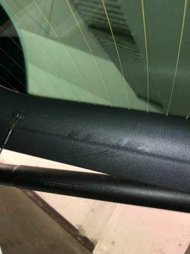

war heute beim 🙂 und es stellt sich wie folgt dar:
Es wurde mit dem Serviceberater eine Probefahrt gemacht und er konnte die stelle identifizieren. Es handelt sich dabei wie vermutet um den oberen Rahmen der Heckklappenverkleidung; hauptsächlich links und rechts.
Da dort aber oberflächliche Kratzer vorhanden sind, hat er gesagt dass es mit größter Wahrscheinlichkeit als Garantiefall abgelehnt werden wird.
In diesem Fall müsste ich die Kosten von 3-400€ selbst tragen.
Ich habe das Auto gebraucht gekauft und ich selber habe da so hoch nichts eingeladen was die Kratzer verursacht haben könnte.
Allerdings ist es doch ein Kofferraum und der darf keine Gebrauchsspuren haben? Finde ich merkwürdig.
Begründung ist, dass durch die eventuelle falsche Beladung sich der Kunststoff verzogen hat und deswegen die dahinter liegenden Clipse nicht so sitzen wie sie sollen.
Was meint ihr?
Quatsch, das geht klar in Richtung „Herausreden“ und zusätzlich noch den Kunden für Dumm verkaufen.
Also die gezeigten Gebrauchsspuren sind normale Kontaktspuren die am Kunstoff sehr schnell entstehen, das sollte das Material wegstecken ohne sich zu verformen.
