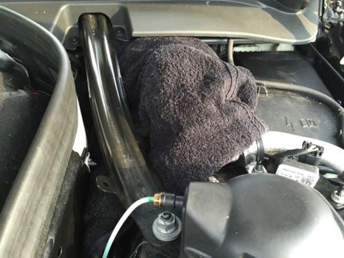

Hallo zusammen, nachdem mein Klackern durch Dämmen der Motorabdeckung incl. des AGR Ventils nicht behoben war habe ich ein Handtuch im vorderen Bereich des Bremskraftverstärkers reingedrückt. Nach der Probefahrt bin ich jetzt zufrieden. Es könnte die Unterdruckpumpe sein und der BKV ist eine Art Resonanzkörper.
Kann das ein geplagter nachstellen?

Hallo. Was war das für ein Geräusch? Hast du das im Innenraum oder außen wahrgenommen?
Gruß Denis
