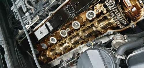

Ich habe Ventildeckel jetzt mal runtergemscht ich lade hier gerne mal ein Bild hoch aber sehen tu ich leider nichts

Guten Abend, also ich habe jetzt mal die Spülung und Anticarbon Reinigung gemacht erhab keinen großen Erfolg.
Im Anschluss müsste ich auch feststellen das ich morgens beim Kaltstart ein erschreckend lautes klackern habe, das auch eine gewisse Zeit anhält.
Wenn das Geräusch Richtung 1. Zylinder kommt, dann würde ich auf gebrochene Führung Laufschiene der Kette tippen.
Es könnte auch der Schwingungsdämpfer sein...
