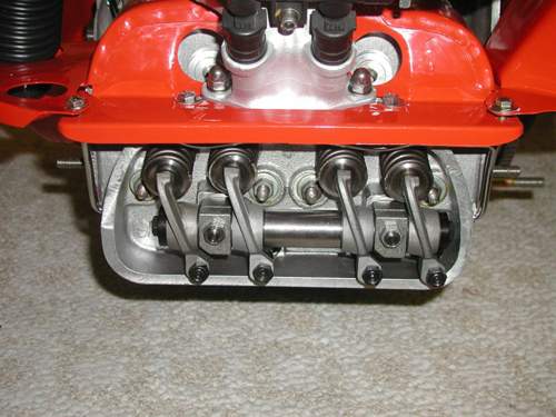

Ich glaube gelesen zu haben dass die optimale Geometrie dann gegeben ist wenn bei halbem Ventilhub das Ventilende mit der Mitte der Welle fluchtet. Die zielführende und vermutlich einfachste Maßnahme ist dann doch neue Stangen einzukürzen.

Das hast du falsch verstanden.
Die Geometrie passt wenn bei halben Ventilhub die Einstellschraube den selben Winkel hat wie der Ventilschaft. Die beiden sollen also eine Linie haben.
Bei weniger als halben Hub steht die Einstellschraube nach unten abgewinkelt auf dem Schaft und bei mehr als halben Hub nach oben abgewinkelt auf dem Schafft.
Es passt wenn bei halb Hub alles gerade ist.
Hier im Link von CSP siehst du eine gestrichelte Linie durch Ventilschaft und Einstellschraube bei halbem Hub.So muß das stehen .
https://www.csp-shop.de/motortechnik/kipphebel.html
Nur so ist sichergestellt das der Schaft gleichmäßig belastet wird und der Verschleiß an der Ventilführung geringst möglich ist.
Technisch gesehen bewegt sich die Einstellschraube in einer Kreisbahn um die Drehachse der Kipphebelwelle.
Damit wandert aber auch der Druckpunkt vom Einsteller auf und ab bei den wenigen Grad Weg die der macht.
Somit ruscht das Ding auf dem Ventilschaft auf und ab.
Diese Belastung (Reibung) soll mit möglichst wenig Weg ausgeführt werden und das passiert eben dann genau wenn bei halbem Hub der Einsteller mittig gerade steht. Wenig Rutschdruck in richtung auf und ab. Damit ist möglichst wenig seitlicher Druck auf dem Schaft und wenig seitliche Belastung in der Ventilführung.
Ist das nun aussermittig dann drückt man weiter und länger gegen des Schaft und so verschleißt die Führung schneller.

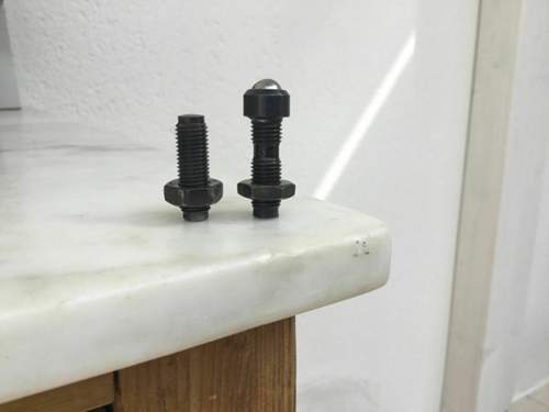

Kugelfußeinsteller sind immer eine gute Änderung !
Die Auflagefläche am Ventilschaft ist so nicht meht punktuell wie mit dem originalen Einsteller der ja rund geschliffen ist zum Schaft hin.Da liegt großer Druck an auf nicht mal einem mm². Der Schaft kann einlaufen.Sieht man oft bei Motoren das da ein schöner Kreis in den Schaft eingearbeitet ist.Oder das er sogar oben breitgeklopft wurde.
Kugelfuß hat aber einige mm² mehr die aufliegen. Tolle Kraftverteilung auf dem ganzen Schaft und keine Schäden am Ventil.
Wenn die Möglichkeit besteht-einbauen.
Und ja,damit wandert der Kipperbock etwas weiter weg vom Kopf.Man muß unterlegen um den zum Ventil hin längeren Einsteller auszugleichen.

Ich habe mir nun aus einer alten Stange eine verstellbare Stange gefertigt, 2 cm rausgetrennt und ein M6-Gewinde eingetrieben. Habe dann beide Varianten probiert:
1. Mit einer 2 mm längeren Stange passt die Geometrie mit den alten Einstellern wunderbar, keine Überraschung.
2. Für die Einsteller mit Kugelfuß musste ich tatsächlich die Böcke um volle 4mm unterlegen damit bei halbem Ventilhub die Achse des Einstellers mit der Ventilachse fluchtet. Die Stange musste dann auch entsprechend verlängert werden. Bei 2mm Erhöhung fluchten die Achsen erst bei fast vollem Ventilhub. Die 4 mm höheren Böcke sind schon heftig, der Bolzen zentriert dann den Bock auch nicht mehr richtig.
Ich frage mich wer diese dicken Kugelfüße überhaupt verbauen kann ? Eigentlich sieht die Idee sinnvoll aus, aber die Kugel ist einfach zu dick, siehe Photo im Vergleich zum Standardeinsteller.
@Vari-Mann, hast du die Kugelfüße anderst verbaut ?
