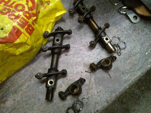

@ JPS :Unsere Kipper habe die Ölkanäle die du meinst. Meistens sieht man die nur nicht weil sie zugeschmoddert sind und die auch keiner sauber macht innen.
Ich häng mal Bilder an,da sieht man das da nen Winkelschlüssel drin srteckt wo die Ölkanäle sind zu den Einstellschrauben. Leider uralte Bilder ,aber man kann es erkennen.
Die Kugelfüße kann man also problemlos verbauen.
Blöd ist bei denen nur das einstellen des Ventilspiel.Man kommt schlecht unter die angeflachte Seite der Kugel.
Beim einbauen muß man da auch gut aufpassen das die richtig sitzen.Verdrehen sich schnell.
Ich hatte die auch mal verbaut.War von denen aber nicht begeistert weil 2 Stück ganz schnell blaue Kugeln hatten. Nach Anlassfarbentabelle müssen die über 300 Grad gehabt haben. Die beiden letzten Bilder zeigen das.
Normal und dunkelblau von Reibung.

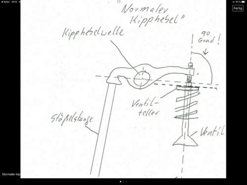

Um das Thema abzuschließen - Ich habe nun doch die Böcke 1.0 mm abgeschliffen, damit passt es nun, bei halbem Ventilhub sind Einsteller- und Ventilachse in einer Flucht.
Die Einsteller kommen auch noch gute 2 mm aus dem Kipphebel heraus nach Einstellung Ventilspiel d.h. Der Kipphebel berührt niemals das Ventil.
Danke für alle Beiträge.
Philipp
Dein Abschluss freut mich !
Es ist super, dass es jetzt passt und ich vertrau ja auch Deiner Messung, ABER:
Wenn Deine Köpfe jetzt weiter auseinander sind und dadurch die Stößelstangen zu kurz, dann muss eigentlich auf der Stößelseiter (Stößelstangen) verlängert werden um die Kipphebelgeometrie identisch zu belassen.
Ein abschleifen der Kipphebelböcke verändert dann die Kipphebelgeometrie. Bist Du sicher dass es so passt?? Von der Logik her müsste die kipphebegeometrie jetzt falsch sein!
@janpeterstahl,
ich habs mehrmals vermessen im Rahmen meiner Möglichkeiten. Die Achsen Einsteller/Ventilschaft fluchten jetzt sehr gut, aber was nun nicht mehr korrekt ist dass bei halbem Ventilhub die Auflage Einsteller/Ventilauflage mit dem Zentrum der Welle nicht exakt fluchtet, da die Welle ja nun 1 mm nach innen gewandert ist.
Es gab hierzu mal eine sehr gute Skizze von dir im Forum. Ich erlaube mir das hier nochmal zu zeigen.
Diesen Kompromiss gehe ich jetzt aber ein, da die bestellten Stangen zum einkürzen nicht wirklich toll waren, dann lieber original.
Viele Dank !
Naja, sagen wir mal so:
Die ganze Kipphebelgeometrie (vorausgesetzt, die Einstellschraube kann nicht im entferntesten vom Ventilschaft rutschen) ist ja dafür da um übermäßigen Verschleiß am Schaft zu minimieren. Is die Geometrie fürn Arsch, nutzt sich der Schaft ab, das Spiel wird schnell größer und es klappert - worsed case -
Auf der anderen Seite sind die 90 Grad zur Wellenmitte und Schraube/Schaft in einer Linie das selbe! stimmt das Eine nicht, stimmt auch das Andere nicht, es sei denn, die Einstellschraube ist nicht im Verhältniss zur Wellenmitte zu weit drinnen oder draußen.
