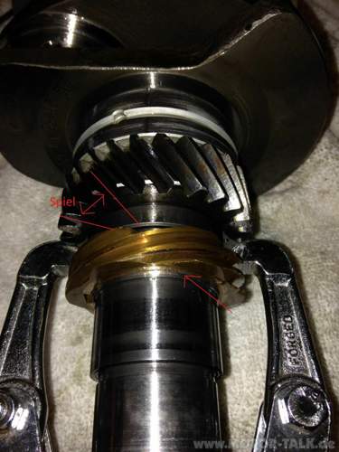

wie bekommt ihr das Verteilerantriebsrad von der Kurbelwelle ? Federring ist runter und das Messingrad bewegst sich auch, aber nur bis zur Stelle wo der Federring drin war da bekomme ich es nicht drüber.
Auch mit einem Abzieher nicht !

Ähm,normalerweise sitzen beide so stramm auf der KW das da nix zu bewegen ist.Sollte das der Fall sein muß alles runter und du dann nachmessen wo der Fehler liegt.Irgend etwas ist da verschlissen oder oder als billiges Reproteil verbaut worden.
Wenn du das Messingrad nicht runter bekommst kann es nur sein das du es verkantet hast und es in die Nut des Federinges greift und somit blockiert.Das Verteilerantriebsrad geht normalerweise viel leichter runter als das NW-Antriebsrad.
Vari-Mann
also das Verteilerantriebsrad lässt sich bis zur kerbe abziehen da komme ich nicht drüber.
Das Nockenwellenrad kann ich bis jetzt nur links rechts verdrehen um ca 0,5 mm

Das Verteilerrad kantet in die Nut.Das gut anwärmen mit einem Heißluftfön und es sollte rüber gehen.Sogar ohne Abzieher.
Wenn das NW-Rad ab ist,mach mal einige Fotos davon.Es gibt derzeit unterschidliche Qualitäten am Markt,leider.
Dann KW messen,so schnell würde ich die nicht aufgeben.Mit Glück ist nur das Rad ein griff ins Klo gewesen und der rest ist noch gut.
Aber das Lager,wie Flat schon sagt,hat zumindest Spiel gehabt im Gehäuse es hat sich bewegt.Man sieht die Glanzflächen.Sowas passiert gerne wenn neue Lager in ein Gehäuse kommen das nicht gespindelt wurde.

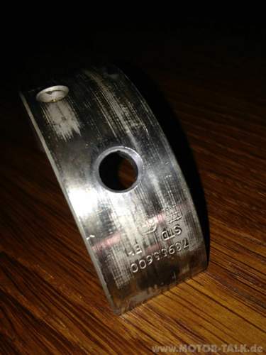

und noch ein bild von einem hauplager mittelteil.
Sieht auch aus als hätte es sich gedreht was aber unmöglich währ !! Stift sitzt und häulfen waren bein ausbau 100% an ihrem platz und fest !
2013-11-09-13-55-53
Sieht jetzt auf dem grossen Bild schon besser aus😁
Sind wohl Tragspuren vom Gehäuse; Öldruckprobs gehabt??

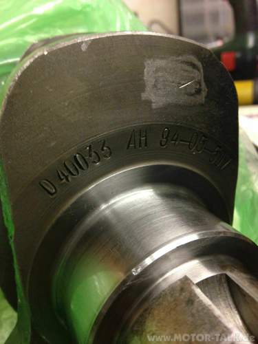

so hab alles runter. das rad kommt in müll wird eh grade verzahnt.
da ist in der welle kein absatz zu sehen / fühlen und zu messen mit einem Meßschieber sowieso nix 😉
Ich wollte jetzt erstmal das neue Rad montieren mit neuem Halbmond etc. und schauen ob das hält.
wenn nicht dann neue Welle dann aber direkt 84 oder 86 und die bohrung auf 94.
kennt jemand von euch die welle ich kann mich nicht dran erinnern was das mal gewesen sein soll 😉

So wie ich das auf den Bildern sehe: neue Welle.
AH rätsel ich schon rum, komme nicht drauf.
