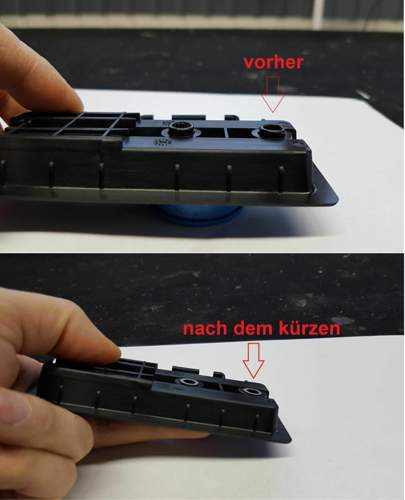

Ich habe mir den Top Tether jetzt nachgerüstet. War zumindest bei meinem A6 4G Avant kein Problem.
Für den mittleren und rechts Tether Punkt sind die Aussparungen bereits vorhanden. Links ist nichts im Sitz, dort brauche ich die Befestigung aber auch nicht.
Montageaufwand 5 Min (inkl. Fotos machen)
Hinweis: Auch wenn man Original Audi Teile verwendet, so ist es trotzdem ein Einbau auf eigenes Risiko, da Audi keine offizielle Einbauanleitung / Freigabe veröffentlicht hat.
Allerdings wird die Befestigung genau so in Australien und Amerika verbaut.
Teilenummern für die Halter mit Abdeckung rechts (Baugleich A6 4G und A4 Avant)
TopTether Halter rechts 8K9887270
Abdeckung rechts schwarz 8K9887302 4PK
Kostenpunkt gesamt 34,-€ bei meiner Vertragswerkstatt
Hier die Bilder vom Einbau:
1. Original Teil ausbauen. (2 Torx TX30 - Schrauben lösen)
2. Kunststoffmulde aushebeln
3. Füßchen der Original Verriegelung um ca 4 mm (Materialstärke Toptether) kürzen (Schleifbock oder Winkelschleifer)
4. Schrauben mit Locktide oder anderer Schraubensicherung versehen
5. Alles wieder zusammenbauen.
Dafür muss man kein Ingenieur sein 🙂
