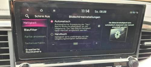

Setup - Bildschirm
Dann gibt es einen Menüpunkt, der "Erweiterte Rückkamera" o.ä heißt.
Alte Version: Setup - Erweitert - Rückfahrkamera beibehalten

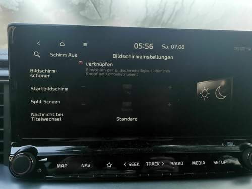

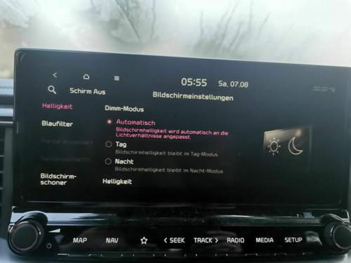

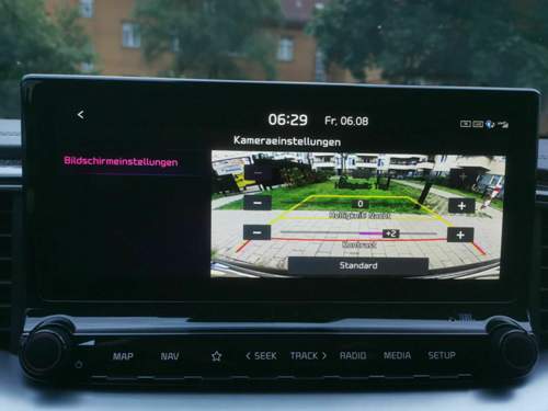

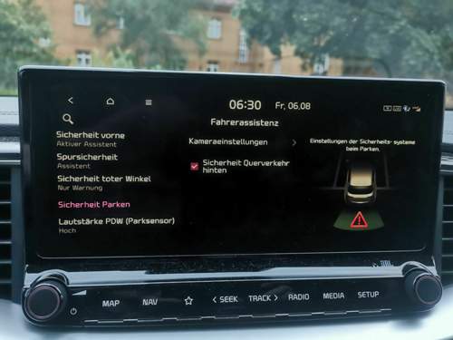

habe heute mal nach der Funktion gesucht und sie leider nicht gefunden, habe mal ein paar Bilder gemacht.
Habe wirklich überall gesucht, unter anderem auch über die direkte Suchfunktion (Lupe) im uvo.

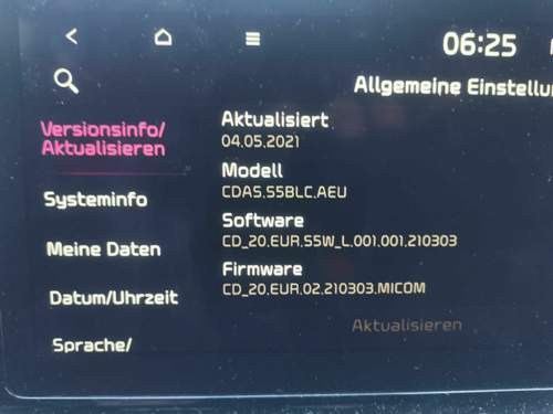

Kann es vllt sein, dass es diese Funktion erst bei einer aktuelleren Version gibt? Wobei du ja auch den Weg dahin beim nicht lila Design beschrieben hast.
Unser uvo hat im Mai das da aktuelle Update bekommen.
Gruß Marc
Schau dir mal meinen Post zuvor an. Drück einfach auf Setup und wähle dann "Bildschirm".
Beim Ceed sollte man das mit der bleibenden Kamera einstellen können. Es haben nur einige ProCeed Fahrer berichtet, dass es dort, warum auch immer, fehlt
Deine Version vom März ist nicht die neueste, aber daran wird es nicht liegen. Größere Änderungen gab es seit dem nicht.
Guten Morgen, leider ist das hier alles was ich unter dem Menüpunkt Setup > Bildschirm habe.
Ob wohl ein Update die Funktion hinzugefügt?

Ich hatte auch eine Weile die Version von dir und da hatte ich die R-Kamera Einstellung.
Es ist merkwürdig: Bei einigen wird dort die Funktion mit der R-Kamera angeboten, bei einigen nicht. Warum das so ist verstehe ich nicht, und ich dachte es betrifft nur Proceeds. Aber du hast doch einen Ceed SW, oder?
