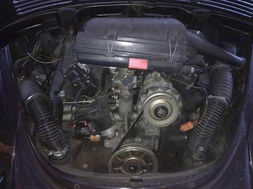

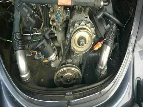

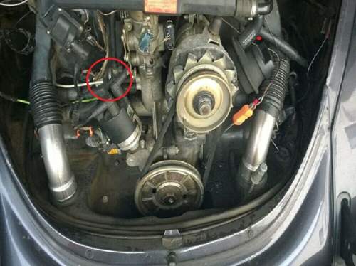

habe mal Bild von meinen Motor
wo sollte da der KLR sein bitte

Technisch gesehen ist es wirklich nur ein Luftventil das unterhalb der Drosselklappe Luft in das Saugrohr lässt.Geregelt wird das über Motortemperatur.
Wie es beim Käfer gemacht wird kann ich nicht sagen.Hatte das nie da ich keinen Kat Käfer fahre.
Ich kenne das nur über Kühlwasserreglung.
Software wie Red schon sagt ist natürlich auch möglich.
@ Rosemann,ob das noch verbaut ist bei dir wirst du als Besitzer am besten sagen können.Auf dem Bildern ist es kaum auszumachen.
Ich könnte mir aber vorstellen das es das eingekreiste Teil ist.
Scheint am Saugrohr unterhalb der DK zu hängen und hat einen Luftschlauch nach oben zum Luftfilter.Dazu eine Steuerleitung die das Ding beheizen könnte da ja Wasser nicht da ist zum Schalten.BZW am anderen Ende des Kabel könnte ein Thermofühler sitzen der das Ventil schaltet.
Sowas sollte dir aber jede KFZ Bude zeigen können wenn da mal einer live in deinen Motorraum schauten kann.
