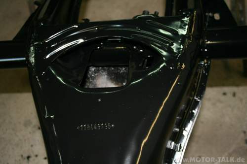

Da du ja noch ein Chassi hast, müsste hinten vor der Öffnung zum Schaltgestänge Anschluss die Chssi Nummer eingeschlagen sein. War unter der hinteren Sitzbank ersichtlich.

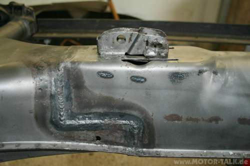

Wir habe von 1969 bis Ende 1979 in der Schweiz den SWISS BUGGY hergestellt.
Unser Verkürzung betrug 40 cm. (Siehe Bild)
Auf jeden Fall (zumindest in der Schweiz) kann anhand der ChassiNr. auf den Monat genau feststellen Wie? Wo? Was?

40-cm-verkuertzt
Chassi-nr

Wie hatten seinerzeit eine ausdrückliche Garantie und Bewilligung von VW Wolfsburg um das Chassi zu verkürzen. Dazu musste ich persönlich in Wolfsburg die Schweissprüfung ablegen. Ohne diese Garantie gab’s in der Schweiz keine Typenprüfung und somit auch keine Verkehrszulassung. Jede Änderung am Fahrzeug die nicht dem Typenschein entspricht hat keine Chance für eine Inverkehrsetzung.
