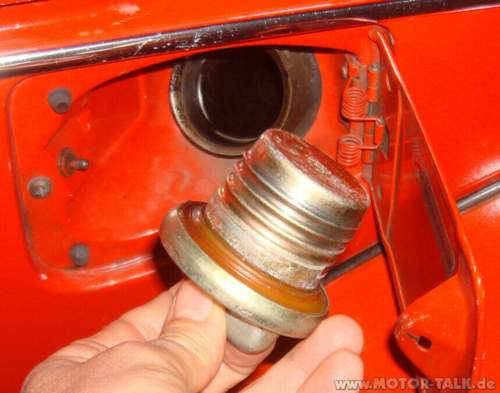

Hallo Käferfreunde,
ich hätte da mal ein Problem! Also seit einiger Zeit habe ich wieder Benzingeruch im Auto. Das letzte Mal habe ich in diesem Falle die Schläuche am Tank getauscht, aber die sind jetzt vollkommen i.O. Das ganze ist auch nicht soooo... tragisch, aber es ärgert mich schon ein wenig. Schließlich soll doch alles Top sein, oder? Hat jemand von euch einen Tip? Tank u. Benzinpumpe etc. habe ich schon überprüft, aber evtl. habe ich ja etwas übersehen. Ach ja da wäre noch etwas: ich hatte meinen Tank gereinigt und beschichtet. Bei Wiedereinbau habe ich auch gleich den Geber (1302S mit 2 Kugeln) gegen einen neuen getauscht. Nun geht die Nadel, bei vollgetanktem Auto, nicht bis an den letzten Strich! Habt ihr da eine Idee?

Ich hatte das diesen Sommer auch,
habe nahezu alle Schläuche getauscht, ohne Erfolg.
Und was wars am Schluss? Der Tankdeckel...... :D, Dichtung im Eimer.
Auf das Einfachste kommt man immer erst am Schluß ;)

wo bekommt man so eine neue Dictung her?
am 19. Oktober 2011 um 7:20
die kannste eigentlich alle knicken:(
Hab ich schon probiert.
Die echte Dichtung können die nicht ersetzen. Die hat eine spezielle Form (abgerundet), damit sie besser auf den Stutzen passt:
Tankdeckel

Ja Walter,
genau die passen alle nicht, weil beim 02er und 03er andere Einfüllstutzen und Deckel mit speziell geformter Dichtung verbaut wurden.
Deshalb habe ich einen kompletten Tankdeckel bei CSP geordert.
Da an meinem alten das Schloss eh defekt war ist mir das auch nicht sonderlich schwer gefallen ;)
Gruß Fredy
erwarte dir davon aber nicht zu viel.
Für Terence haben wir auch so einen gekauft und wieder den alten eingebaut, weil der neue nicht gut gearbeitet ist, den Benzingeruch noch verschlimmert hat und schlecht rausschraubbar war:rolleyes:

Walter, da kannst Du Recht haben :(.
Ich habe das mit der Dichtung kurz vor der Fahrt nach Chateau d`Oex festgestellt und provisorisch einen Deckel aus meinem "Fundus" bei dem die Dichtung noch gut aussah montiert.
Danach habe ich den neuen bestellt, aber bis Heute noch nicht montiert :o.

wie schaut es mit dieser Tandichtung aus:
http://shop.hoffmann-speedster.com/catalog/popup_image.php/pID/9851 ?
Genau so sieht die Dichtung vom neuen Deckel ( CSP ) aus.
Die am alten Deckel ist ohne Kontur, also wie ein O-Ring.
Gruß Fredy

ich hab mal auf sonem oldi-markt, bei denen es ja immer reichlich werkzeug gibbed, sonen billigsatz o-ringe gekauft, von denen hab ich 2 mit aufeinanderfolgenden größen draufgepackt....und seitdem kein geruch mehr! ahhhhh!
